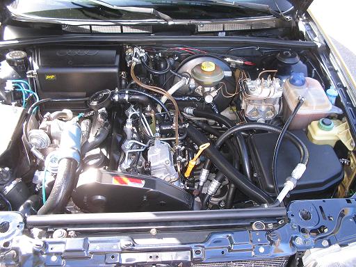

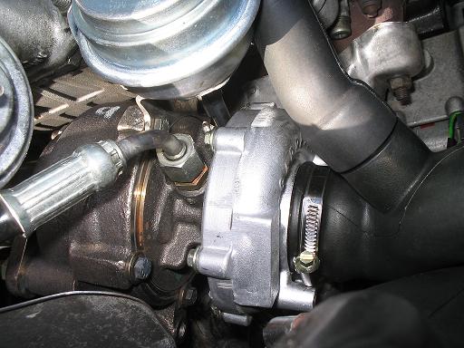

Pero bueno y yo sin enterarme de este post,después de leerlo entero hay muchas cosas de las que hay escritas que no tienen toda la razón ,por que aunque lo parezca no es tan fácil como parece ,pero bueno para aclarar algo yo os cuento lo que yo hice en mi coche.
Lo primero es barajar si la modificación trae cuenta hacerla que en mi caso como el coche es u Audi 80 el cual solo salio con 90cv pues no puedo cambiarlo por otro con mas cv por que no lo hay ¿pero en un A4? ¿trae cuenta? Ya que la modificación es costosa ,y claro me diréis que por que no cambio yo el mió por un A4 pues va ser que no a mí me gusta mucho el mío ,lo único que no me gustaba es que no corría.
Bueno pues al grano yo le cambie el motor por el del 110cv pero no hace falta por que ambos en bloque y culata son iguales, pero solo en eso ,lo demás hay que cambiarlo todo.
El mío lleva :
Toda la electrónica incluyendo todo el cableado y centralita de un 110cv del año 2000
(que esto es lo mas chungo de hacer).
Inyectores especiales de mucho mas caudal que los de un 110cv.
Bomba de gasoil del 110cv .
Por ultimo turbo de geometría variable del 130cv con la caracola de escape modificada para que cogiera en el vano motor ,ya que mi coche tiene AC y pegaba en el .
Todo esto con una buena reprogramación ,y al verdad es que corre que se las pela, no tiene nada que envidiar al A4 130cv .
