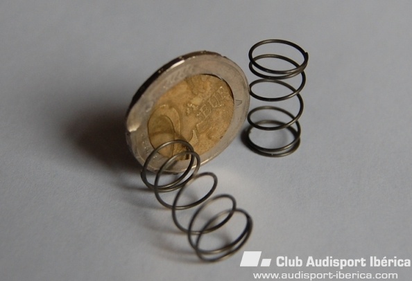

josganc Publicado 17 de Marzo del 2014 Denunciar Compartir Publicado 17 de Marzo del 2014 ¿Necesitaste algo mas para poder montar la tapa? Yo la acabo de comprar, para ir preparándome..... Hola Deckel, el mio llevaba 6 años roto y cuando he ido a colocar la pieza he visto que le faltaba el alambre que hace de muelle, (se ve en la primera pagina de éste post en una de las imágenes) no sabia ni como era. Pues finalmente me he arreglado con un muelle que hace el mismo trabajo que ese alambre y me ha quedado perfecto. Responder Enlace al comentario Compartir en otros sitios web More sharing options...
deckel Publicado 21 de Marzo del 2014 Denunciar Compartir Publicado 21 de Marzo del 2014 josganc , ni papa de ese alambre y yo tampoco lo tengo.¿ Me podrías explicar lo de tu muelle?, porque cuando me llegue la pieza tendré que espabilarme también con un muelle mas o menos igual. Responder Enlace al comentario Compartir en otros sitios web More sharing options...
josganc Publicado 22 de Marzo del 2014 Denunciar Compartir Publicado 22 de Marzo del 2014 josganc , ni papa de ese alambre y yo tampoco lo tengo.¿ Me podrías explicar lo de tu muelle?, porque cuando me llegue la pieza tendré que espabilarme también con un muelle mas o menos igual. Hola Deckel, yo le he puesto un muelle que tenia entre las herramientas, bueno en realidad tengo alguno mas, no se de que los tengo pero me ha servido. Te paso una imagen del muelle y veras que cuando montes o coloques la pieza que recibas no tiene mas que una posible ubicación para que haga su trabajo, luego una vez colocado el muelle, colocas la tapa superior y ya no se sale. Creo que cuando lo hagas lo veras. Sino tendrás que hacer con un alambre acerado algo parecido a lo que se ve en la foto del post, es decir al alambre muelle original. Responder Enlace al comentario Compartir en otros sitios web More sharing options...
deckel Publicado 22 de Marzo del 2014 Denunciar Compartir Publicado 22 de Marzo del 2014 Gracias crack, buscare algún muelle aunque sea en una ferretería que eso valdrá muy poquito. Responder Enlace al comentario Compartir en otros sitios web More sharing options...
