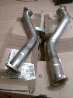

Bueno pos ya los tengo puestos.
1º en una parte la q va a los colectores, no encaja 100x100. No entra totalmente y tiene una pequeña perdida.
Me a dicho q tengo q pedir un acoplamiento (que no se si existe) o que mirara de pulirlo un poco.
De todas maneras como es muy poco me parece q se va a quedar así, hasta q los quite para la itv.
2º. El aumento de ruido es casi nulo, Quizás un pelin mas agudo.
3º sube de vueltas como un condenado, pero me parece q a perdido algo en altos.
4º, Sigue soplando a 0,8 (¿tendre q hacer mas km para q se adapte la centralita?)
5º Referente al consumo, pos como solo lo estado probando un poco no se si es mas bajo.
A ver si lo pruebo este fin de semana.

Bueno pos hoy le dao unos poquitos km mas en autovia.
Pos mi constatación es, que a ganado en bajos tiene mas empuje y sube cuestas como un condenao.
Creo q a perdido en velocidad punta. (Aunque yo a fondo nunca lo e probado)
Aunque no son baratos y tampoco es una cosa espectacular creo q es una opción mas a tener en cuenta.
Sobre todo a los q buscamos mas q una preparación, una optimización.

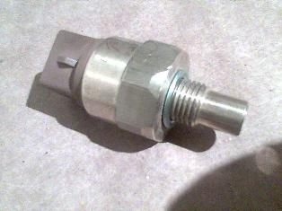

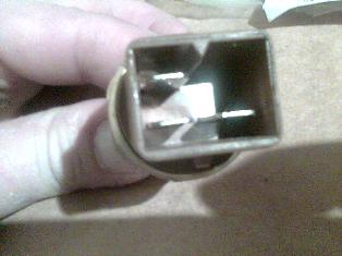

Como tengo problemas con el reloj de temperatura (suve normalmente pero al llegar a 90 cae en picado)
e ido al conce a pedir un transmisor de temperatura. El q manda la lectura al cuadro.
Los joidos lo tenían de otro coche q al final no era de eso.
98 € con DESCUENTO YA Q ESTABA PROBADO (tiene muescas de la llave)
Como dijo ferni es de tres electrodos, aunque el ekta ponga 4.
La referencia 034919369 C
