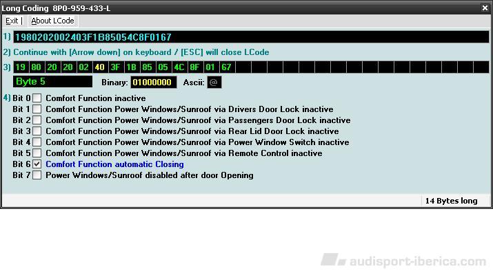

Entiendo que una de las ventanillas de atrás no te bajaba con solo un toque en el interruptor interior de la puerta. ¿Para solucionarlo o resetear una ventanilla lo que hay que hacer es bajarla del todo y mantener pulsado 2 segundos el interruptor y ya se resetea?...
En tu caso, al hacerle el reset y con un poco de suerte han empezado a funcionarte desde el mando. Es que a mi me funcionan todas las ventanillas con un toque, pero a lo mejor tengo que hacerle un reset en alguna ventanilla para que empiece a funcionar....
Por lo demas, en VAG COM entiendo que solo activaste el bit de "comfort function automatic closing" Bit 6 del byte 5 (empezando a contar por el 0).

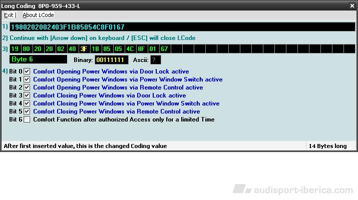

Toqué bits del modulo 46 para ver si sonaba la flauta pero nada de nada... Te agradeceria de veras si me puedieses pegar la ultima configuracion del modulo 46. En lugar de pasarme el churro de numero largo todo codificado... que no se entiende nada, pregeriria que me pasases los 2 o 3 bytes del "long codding helper" donde esta la configuracion de las ventanas y demas porque si copio tu codigo tal cual, tal vez estoy activando cosas que no tengo instaladas en el coche... (no esta en el modulo 46 pero por ejemplo: el sensor de luces...).
Los bits de subir y bajar las ventanillas y el techo solar (yo no tengo techo solar) con "rear lid" y "power window switch" (o algo asi) tambien los tengo activados. Lo digo porque para lode las ventanas hay tres opciones, dos las que cito y la tercera el mando a distancia... He probado a cambiar estos bits pero no ha funcionado.

MUCHAS GRACIAS Galsmark!!!
Ya he conseguido hacer funcionar las ventanillas con el mando a distancia gracias a tu ayuda!
El caso es que tambien hay que activar el bit 5 del byte 3. Es decir, el byte 3 del modulo 46 tiene que valer 20 en hexadecimal. Estos bits no tienen "label" ASI que hay que modificarlo sin el "long coding helper". Me ha sido de gran ayuda el que me hayas subido una imagen con el modulo 46 completo en hexadecimal.

Subir ventanillas pulsando una vez
Confort function automatic closing byte 3, 5 o 6. bit 6
