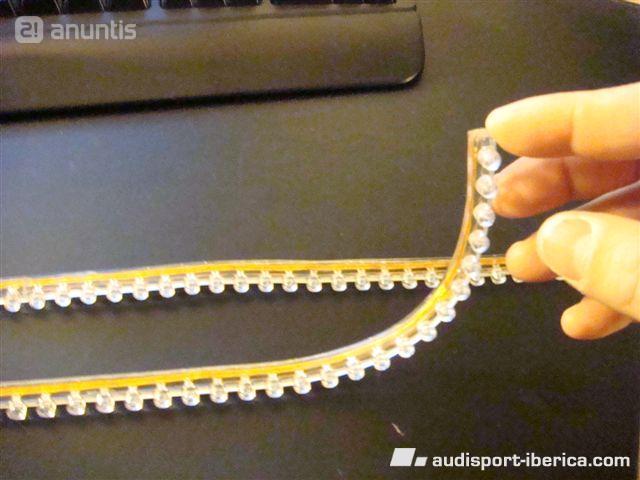

Pues nada, que dándome un paseo por Ebay me he encontrado con unas tiras para "day light" que me tienen mejor pinta de lo habitual... aunque no trae fotos de la tira de leds apagada... el enlace...
http://cgi.ebay.es/Audi-R8-Style-LED-Side-...id=p3286.c0.m14
Lo que observo que mejoran con respecto a otras es que son leds que van muy bien dispuestos, más juntos (cada centímetro uno) y parece que van como enfundados lo que da un mejor aspecto de terminado. Además estas tiras son flexibles, por lo que se pueden doblar-moldear llevándolas por donde tu quieras... Valen unos 40 euros con portes.
Hay dos tamaños: 24 cm. (24 leds) y 48 cm. (48 leds).
La publicidad del producto nos dice:
Nuestros kits llevan 1 led cada 1 cm, lo que da un aspecto a la iluminación muy bueno. Otros kits que están a la venta tienen un mayor espaciamiento entre leds lo que empobrece completamente el aspecto!
Cada LED es blanco puro brillante!
Diseñado para su uso como luces laterales, sus aplicaciones son infinitas. Completamente flexible, se puede montar a cualquier forma que desee (ver fotos de arriba)
Disponible en los tamaños:
24cm / 24 LED
48cm / 48 LED
Compruebe cual es el tamaño adecuado para usted antes de pedirlos.
LED's estandar de 12V con bajo consumo de energía, pueden ser usados en cualquier lugar alrededor del coche. 100% impermeable, ideal para su uso dentro o fuera del coche. Su columna de caucho puede ser moldeada a prácticamente cualquier forma.
Varias opciones de montaje:
Simple = en el exterior, por encima o por debajo de la luz, o montarlo en la parrilla o parachoques.
Avanzado = Extraiga la óptica para situar la tira internamente (verdadera apariencia profesional).
En definitiva, que viendo de momento lo que se comercializa para nuestros 8L (la opción que todos conocemos), podría ser una buena opción (y barata) una tira de este tipo bien situada en el interior de la óptica... podría quedar bien esa luz diurna sin prescindir de nuestras ópticas originales... la verdad es que fué una pena no tenerla a mano cuando se desmontaron mis ópticas (para limpiarlas) pues hubiesemos comprobado el efecto final....
¿Alguien se anima? :lol2:

Hola, siento desilusionarte, pero como estética para la noche, quedan muy bien, pero de dia, para lo que se suponen que son, apenas se ven.
Puse un post en el foro de electricidad para informar de todas las investigaciones y pruebas que he hecho , pasaté por AQUÍ y lo miras un poco.
El problema está en las miniparabolas donde van alojados los leds en los audis con luz diurna de fabrica, estan hechas de forma que reflejan mucha luz, ademas de llevar leds luxeon K2 de alta visibilidad, los cuales proporcionan mucha visibilidad a plena luz del dia, y sin deslumbrar, tienen un problema y es que a pesar del bajo consumo, se calientan mucho y por tanto deben llevar unos disipadores especiales, por eso el grosor del modulo final es bastante grande..
