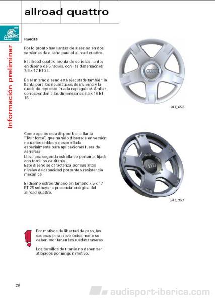

Definitivo!!!!. Van delante.
Definitivo!!!! Van detrás :crying_anim:
........... :drooling: Yo de tí no las ponía. :drooling: Unos te dicen de no ponerlas delante y otros de no ponerlas detrás.............. :drooling::innocent::thumbsup:
Me di cuenta después de poner el mensaje pero tu coche es el Allroad anterior y el mío el actual. Ahí es donde puede residir el cambio. :drooling:
Quizá por el tarado del ESP de uno y otro, porque la tracción es muy parecida, no?. Con alguna lógica evolución pero casi iguales, verdad?. :thumbsup:

Tengo entendido que antes la distribución de la fuerza motriz a los ejes delantero y trasero era del 50:50, pudiendo variar a cada eje según condiciones, en este caso hay que ponerlas en el eje delantero. En los quattro actuales la distribución de la fuerza motriz a los ejes delantero y trasero era del 40:60 con lo que las cadenas hay que ponerlas en el eje trasero. Es a la conclusión que he llegado.
Enlace al comentario
Compartir en otros sitios web
Sí, en los más actuales sí, pero en el mío, del año pasado seguía en 50/50. Y en el Allroad anterior. Era también 50/50?.
........... :aw: Yo de tí no las ponía. :az: Unos te dicen de no ponerlas delante y otros de no ponerlas detrás.............. :drooling::p :clap1:
Quizá por el tarado del ESP de uno y otro, porque la tracción es muy parecida, no?. Con alguna lógica evolución pero casi iguales, verdad?. :ph34r:
:p La verdad es que no lo entiendo :ph34r: Es evidente que en el nuevo modelo se han mejorado cosas, pero no el sistema de tracción, que yo sepa. Pienso que puede ser un problema de Imprenta, dado que en todos los Quattro dicen de ponerlas delante...... :ph34r: Sería bueno hacer la pregunta a la Casa (en Alemania, of course) a ver que dicen.
