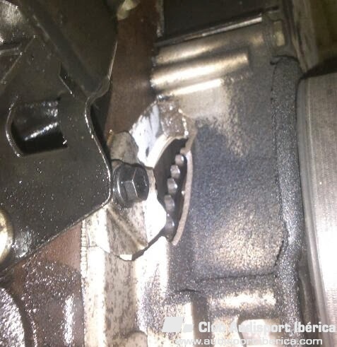

Me respondo a mi mismo, casi con toda seguridad fue problema del piñón por defecto del material en origen, ya cambiado y solucionado. Ahora montada bomba de piñones con eje exagonal de 100mm. Y para aquellos que están como yo en su momento os dejo una foto de como estaba mi eje con 175000 km , conduciendo casi todo en autovía y cambios de aceite cada 10000. Estaba bastante enterito aún, y el tensor con poco desgaste, aún así se le notaba holgura del alojamiento del eje contrarrotante de la bomba. Ahora a disfrutarlo y olvidarme de la bomba
