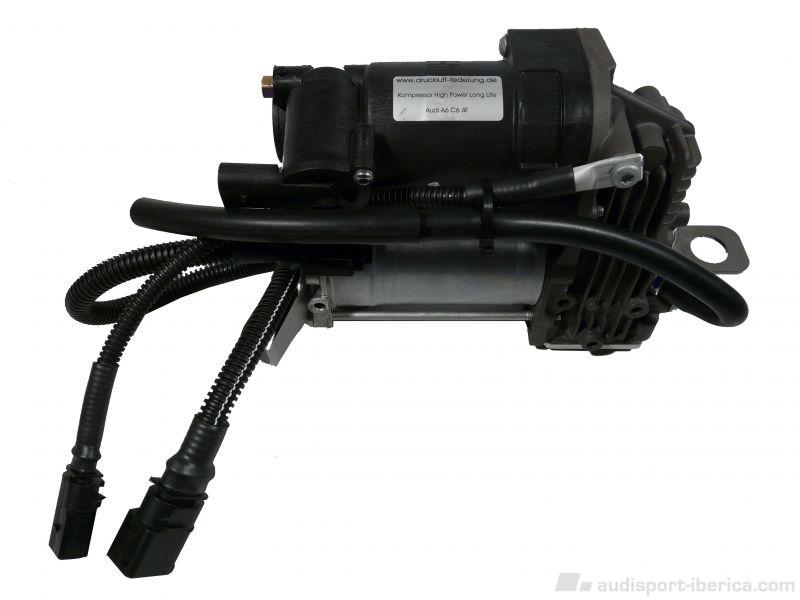

Estoy mirando en ebay y aliexpress y creo que he encontrado el compresor de nueva generación por unos 150€ aunque no viene titulado específicamente para nuestro Allroad tal y como viene en la web alemana. Ese fabricante lo montan BMW y Mercedes. ¿Es acaso el mismo que montan los A6 C6? Quería preguntar, para asegurarme, los datos del código, el modelo... No sé, toda la información posible para asegurarme que me podáis dar. Además os quería preguntar si necesitasteis trasplantar alguna pieza, apoyo o tubito del compresor viejo en el nuevo o venía ya todo. Cuando esté seguro, si se confirma, pondré aquí cómo conseguir el compresor nuevo por 150€.
P.D.- El ruido que oís de la descarga al parar el compresor es porque lo tenéis con escape libre sin pasar por el silenciador. He visto que lo venden también. El original nuestro descarga dentro del tubito acodado que pasa a través de un silenciador en dirección hacia el hueco de la rueda de repuesto.
Siendo éste, como se puso, el de nueva generación ¿Pone ahí C6 o veo mal?
http://www.audisport-iberica.com/foro/uploads/post-64693-0-10326900-1304889449.jpg
Gracias

A todos los compañeros:
Gracias
Yo lo veo igual al que yo monte. Pero no se si las patillas de anclaje de sujeción serán las mismas no te puedo decir.
Estado comparando la foto que nos enseña con los compresores de la web alemana en el apartado C5 4B que nuestro modelo de coche y ahora tienen unos compresores más baratos que cuando yo cuando lo adquirí solo estaba el longlife AMK que el más caro y digamos el mejor. Y e observado las patillas de sujeción y no las aprecio en la foto para saber si son iguales, y hay que saberlo por que el compresor por solo 150€ esta regalado es muy buena oportunidad.

Pone : kompresor high power long life
A6 C6 4F
Y pone la web : www.druclauff-federung.de o algo parecido,no se lee bien.
Enlace al comentario
Compartir en otros sitios web
A6 C6 4F
Lo suyo sería que los que lo han instalado lean en la etiqueta o ficha del compresor la referencia del fabricante, no la de bmw, ni audi ni mercedes.
Gracias
Hola perdona soy idiota no me dado cuenta. Si te sirve fíjate en la primera pagina cuando yo empece el tema y subí la foto del compresor y en la etiqueta pone lo mismo. Mira http://www.audisport-iberica.com/foro/topic/259454-compresor-de-la-suspension-allroad-de-nueva-generacion/
