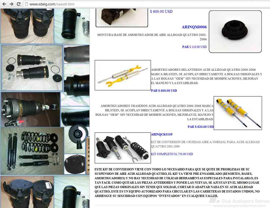

Por si acaso no funciona lo del compresor y la suspension neumatica......
Yo realmente lo uso solo para carretera, antes, por trabajo si que lo usaba mucho por campo, pero ya no.
¿seria posible poner unos amortiguadores normales, como los de cualquier coche y transformarlo asi en uno normal para quitarse de lios?
os adjunto una imagen sobre esto que he visto en la web, por si es factible.
Otra cosa ¿algun taller de confianza por la zona de Toledo o proximidades (Madrid...) para hacer el cambio del compresor por si finalmente lo tengo que hacer?
Porque manopollo dice que solo tardo media hora en cambiar el compresor, eso significa que te salio barato el taller, ¿verdad? ¿O es que lo cambiaste tu directamente?
pues chico visto el precio que piden por el kit de conversión te pillas las Arnott GEN 2 que dicen que duran y duran y todavía te da para el compresor longlife!!! Si le quitas la suspensión neumática le quitas la gracias al coche, verdad Ruben?
Uuuuuuffffffff!!!! Quitarle la neumatica al Allroad y ponerle muelles, para mi es como comprarte un RS6 y quitarle el motor para meterle un 1.4 tdi de 3 cilindros, asi te ahorrarias los consumos!!!!
Para eso es mas barato comprar un Avant y ponerle los aletines del Allroad si lo que te gusta es la estetica.
Pero lo otro deberia ser sancionable, jajajajajajaja!!!!
Horacio y yo hablamos de este tema hace unas 3 semanas por eso sabe lo que opino!!!
DELITO!!! Jejejejeje!!!
