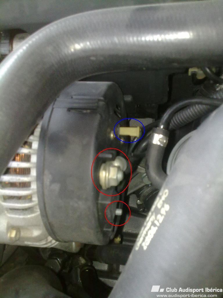

Hola a todos de nuevo !! sigo con el problema, no habia podido ponerme con el coche hasta hoy, el tema es que he arrancado el coche otra vez ( he medido la tensión de la bateria y marcaba 11,5 más o menos) y he medido lo que yo creo que es la salida de tensiópn del alternador, con el coche arrancado y marcaba 8 con algo Voltios... con el coche parado marcaba la misma tensión que la bateria (supongo que es logico si es un circuito cerrado)
Es normal esta tensión con el coche arrancado o deberia de ser de 13con algo voltios ???
lo he medido en estos dos bornes que os señalo en rojo en la foto, lo que señalo en azul es para preguntaros que que es.
un saludo y mil gracias a todos !!!

El voltaje normal con la batería conectada, según tengo entendido en nuestros B5, debe ser de 13 V. en adelante. Si es menor, algo te falla en el alternador.
