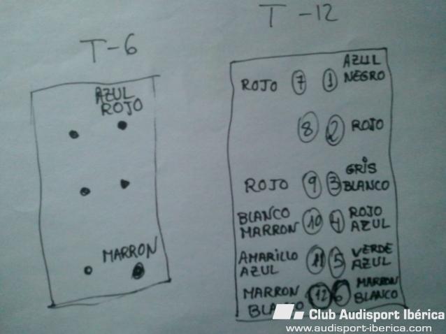

galofa estoy estudiando las funciones de los cables de la bomba que has subido pero no me doy enterado de nada, de las funciones de abrir y cerrar de la bomba dice que solo hay ese cable que viene de la puerta?? para la funcion de las ventanillas sabes si tiene algun modulo confort para conectar el cable negativo de las ventanillas o tendria que hacerlo en el interruptor?
S2
Yo tampoco, traducir con el traductor google no sirve de nada <_< , lo puse por si algien le coincidian los colores, aunque no coincidan la posión en el conector será la misma.
En mi caso para conseguir que abriera y cerrara solo utilicé UNO que es verde y negro que viene de la puerta del conductor, supongo que abra otro que venga de la puerta del conductor y del maletero (como digo es un asuposición, no lo se certeza)
Lo de las ventanillas no te lo puedo asegurar tampoco, ya que yo no conecté esa función en la centralita (deje los cables sueltos), si se me quedan abiertas las cierro metiendo la llave en el bombín y girando, pero yo creo que en la propia bomba se podrá conectar el kit de cierre para que funcione, en el conector T12, yo NO se cuales son pero igual si desmontas los paneles de las puertas y te fijas en el color de los cables que vienen desde los pulsadores lo consigues.
Un saludo :bye1:
ok.yo en principio voy a buscar DOS cables como en el otro que instalé, si no los logro encontrar probaré con el VERDE/NEGRO las dos funciones.
Para las ventanillas a mi entender debe de llevar un modulo confort como en los golf, tendriamos que buscar dicho modulo y conectar el negativo que sale del modulo a distancia en el modulo confort, sin tener el modulo confort es imposible que suban las dos ventanillas al cerrar el coche con la llave, este finde miraré con detenimiento y te cuento.
S2 :bye1:

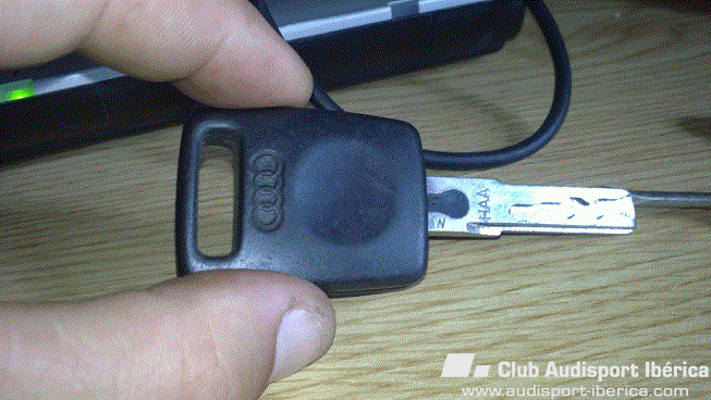

Pongo una foto de mi llave,para ser mas concreto (una imagen dice mucho) .Tengo dos llaves(las carcasas son iguales),una para abrir y otra para arrancar.No sé porque,pero el coche lo compre así.Yo creo que en su día,hubo problemas con el inmo y lo arreglaron así.Con esta llave...¿qué tendría que hacer?.La verdad,que se me están poniendo los dientes largos con el brico.:drooling:

la llave con la que enciendes el coche no te abre las puertas??? a mi se me ocurren varias cosas.
1- o en su dia el coche dio problemas por el bombillo que cierra la puerta del piloto y lo cambiaron por uno de desguace. (prueba si con la llave que te enciende el coche abre la puerta del copiloto)
2- o la llave que tenia no leia bien el codigo y cambiaon la cerradura del contato por otra.

tengo que decir que he encontrado los dos cables, uno de abrir y otro de cerrar. Están en la puerta en el interruptor de abrir y cerrar las puertas desde dentro, solo consiste en desmontarlo y mirar atrás los colores en la bomba. Mañana me pondré a ello.

Sata, la verdad es que esas llaves son muy diferentes a las mias de serie (Las mias son mas sencillas) simplemente con hacer una copia en los espadines virgenes que te mandan, que son iguales a los de serie y poner el transponder.

Acabo de hacer la prueba y la llave que arranca,no abre ninguna cerradura;y la que abre las puertas solo hace eso,abrir las puertas.Por esta razón,yo creo que en su dia se cambió el bombín de arranque y seguramente el cuadro,ya que creo que el inmo va en el cuadro,¿me equivoco? y por eso tengo dos llaves.
eel bombin de arranque no tiene nada que ver con el cuadro, el arranque electronico es una centralita que hace lo del codigo, el lector del codigo está en el bombin del contacto por eso cuando haces una llave que no tiene codigo no lo detecta y se paga el coche.

encontré los cables de abrir y cerrar con este pincho, lo puse a masa y fui tocando en los cables de la bomba hasta que al tocar en uno se me cerró el coche y al tocar en otro se me abrió.
los cables de abrir y cerrar son estos aqui los señalo
El AZUL/ROJO de la bomba ciera (tambien onecté el AZUL/NEGRO del modulo que es el negativo de las ventanillas)
El GRIS/ROJO de la bomba abre
El VERDE/NEGRO en los intermitentes es el derecho
El BLANCO/NEGRO son los intermitentes izquierdos
Yo la masa la conecté a la masa de la bombilla del maletero
El positivo al AZUL/ROJO de la bomba en el conector de la derecha, es el cable mas gordo
