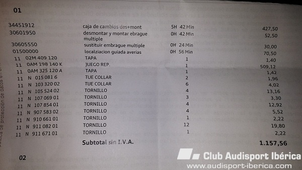

raferty Publicado 14 de Octubre del 2015 Denunciar Compartir Publicado 14 de Octubre del 2015 Pues en mi caso el coche lleva 12 dias en el taller esperando una pieza. En principio me dijeron lo del kit de embrague, pero claro se supone que eso vendrá en conjunto, no se que pieza es la que falta. Van probando con soluciones menores, primero ajustes, si no se soluciona, el kit y si no pues supongo que el cambio entero. Si con suerte me lo dan mañana como me han dicho ya os diré que impresiones me da. Eso si, como tengo la opción futuro y me cumple en junio, me da que se van a quedar con el coche. Responder Enlace al comentario Compartir en otros sitios web More sharing options...
raferty Publicado 21 de Octubre del 2015 Denunciar Compartir Publicado 21 de Octubre del 2015 Bueno pues ya me han dado el coche y en principio las vibraciones entre 2 y 2 se han quitado, solo faltaba claro. Esto es lo que le han hecho y lo que me hubiera costado fuera de garantia Responder Enlace al comentario Compartir en otros sitios web More sharing options...
