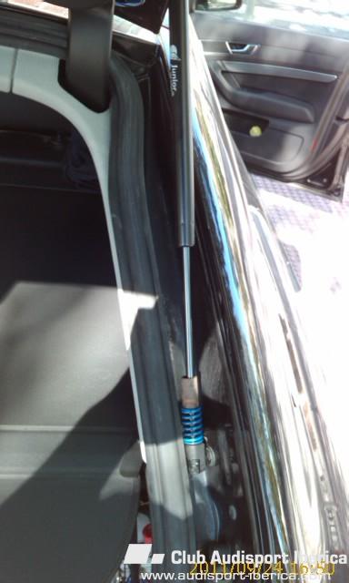

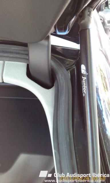

Hola chicos he mirado el foro de A4 que los maleteros suyosse abren solo a pulsar el botón del mando y yo lo e echo en mi A6.
Piezas necesarias;
2 mueles azules /les conseguí en una compra conjunta henforo de A4 APODO; Fran_Lozano/-19.00euro con envió i todo

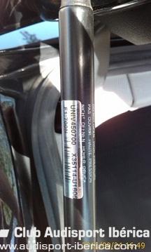

2 amortiguadores de 700N -32.21 euro/me los compre de unrecambio se llama VICTOR tel.914987288 Leganés Madrid. Son 1,5cm. Mas cortosque los originales pero valen el único que pasa es que la puerta se ceda un pelínmás bajo .
2 cachos de tubo cobre de 15mm para ajustar la distancia yaque las muelles no son para estos amortiguadoresse ven en la foto, o se puede poner otra cosa a mi si se me ocurio esta manera de aserlo.

Hola compi, he visto el foro de A4, donde describen el proceso y muchos de ellos no han cambiado los amortiguadores y le funciona la apertura del portón, tú lo probaste sin cambiarlos.
Por otro lado necesitaríamos unos muelles algo más largos, para evitar tener que suplementar el muelle con el tubo de cobre de 1,5 cm, sería posible?
Me podrias dar la referencia de los muelles, medida, etc para buscar unos muelles algo mas grandes.

He estado mirando y posiblemente con el siguiente muelle nos ahorraríamos tener que poner el suplemento de cobre.
Creo que el muelle original tiene 30 mm en reposo, este otro tiene 44 mm en reposo, que es igual a los 3 cm de muelle + 1,5 cm del tubo de cobre aproximadamente.
Hay que seleccionar muelles de carga media (color azul) Diámetro exterior(A) 16mm; Diámetro interior (B) 8mm; Longitud © 44mm.

Hola chicos los muelles valen para el hidráulico original encajan perfecto pero el mío no abre, no si por falta de potencia o porque tienen 5 años. En Oscaro he visto hidráulico para AVANT con creo 660N y cuando el tío de recambio me ha dicho que ay unos universales de 700N cogí los mas fuertes. De los muelles solo que son de 760N busca información en el foro de A4.

Viendo la foto, lo que me parece que veo es que el muelle se coloca dentro del vastago del amortiguador. Al cerrar el portón, el muelle queda comprimido, por lo que al liberar el pestillo de la puerta tiende a extender el amortiguador.
Si esto as así, entiendo que uando esté cerrado el portón, el muelle hace fuerza para extender el amortiguador por lo que la cerradura, las cogidas del amortiguador y las bisagras están sometidos a un esfuerzo para el qus no se diseñaron.
¿Que fuerza hace el muelle cuando esta totalmente comprimido?
