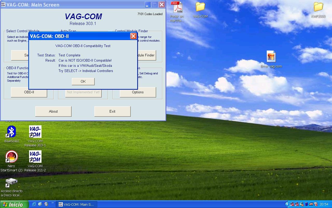

lanas Posted March 25, 2006 Report Share Posted March 25, 2006 Necesito me ayudeis como un pequeño problema que tengo (no consigo poder usar el vag-com). Me compre el cable de diagnosis Vag KK/L usb 409profesional de www.mediakit2010.com y me descarge el vag-com 3.1.1.2. y a la hora de conectar mi coche (Seat Toledo año 2000) yo creo que el programa no me detecta mi vehiculo, como si hubiera un error de conexion entre el coche y mi pc. Os dejo un par de capturas para ver si me podeis ayudar. Os agradeceria cualquier tipo de comentario, seguro me sera de gran ayuda. Soy usuario de windows xp profesional. Gracias de antemano, salu2 lanas. Quote Link to post Share on other sites

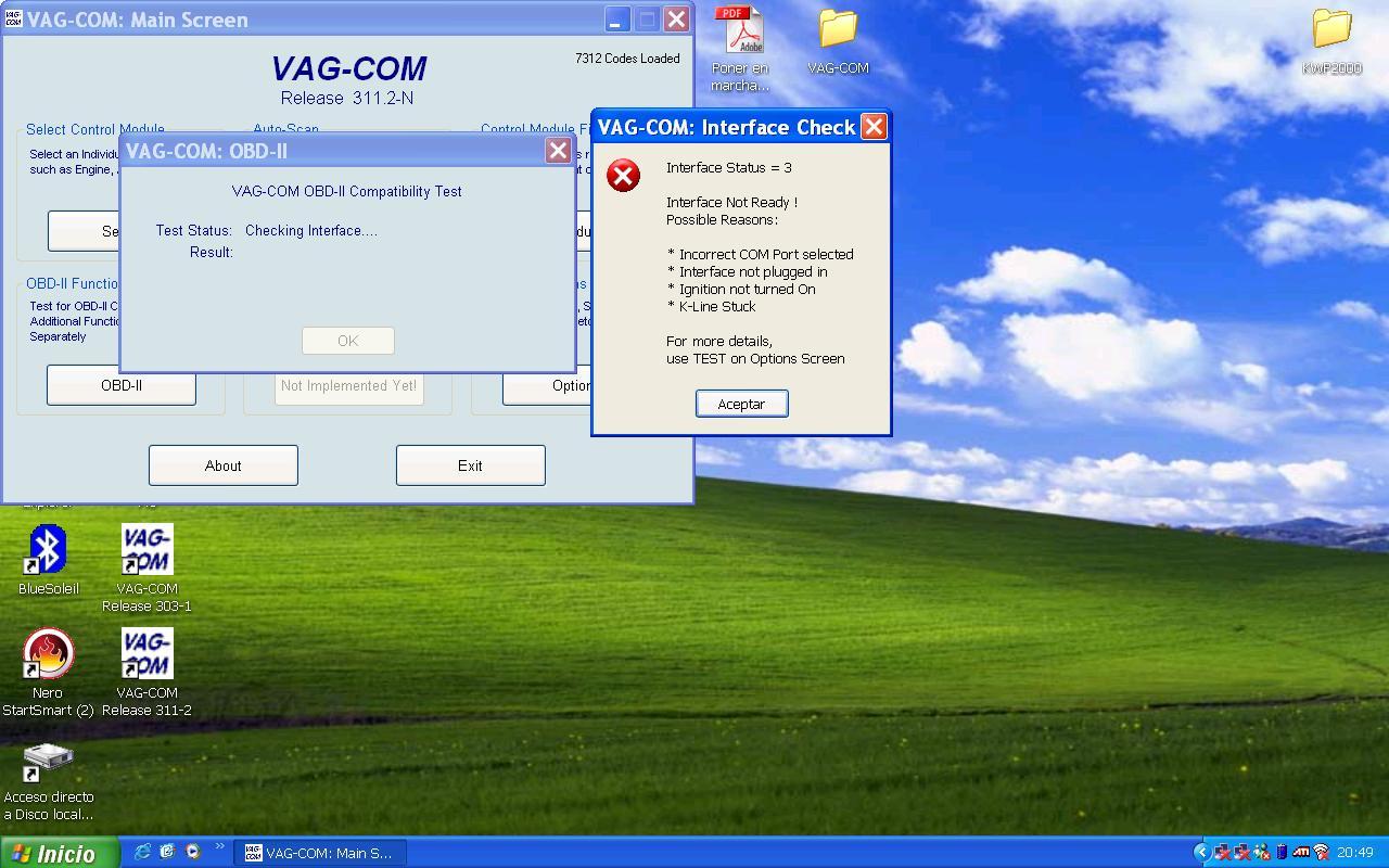

lanas Posted March 25, 2006 Report Share Posted March 25, 2006 (edited) Otra captura del error con otra version anterior del vag-com. Edited March 25, 2006 by lanas Quote Link to post Share on other sites
Tolo Posted March 25, 2006 Report Share Posted March 25, 2006 Otra captura del error con otra version anterior del vag-com. De VagCOm 311.2 hay dos "sub"versiones una 'N' y otra 'U'. Sólo la U acepta USB... Busca en el foro de soft la versión 4 ó 5???? o algo ASI. ojo con cables clónicos y similares... Saludos. Quote Link to post Share on other sites
