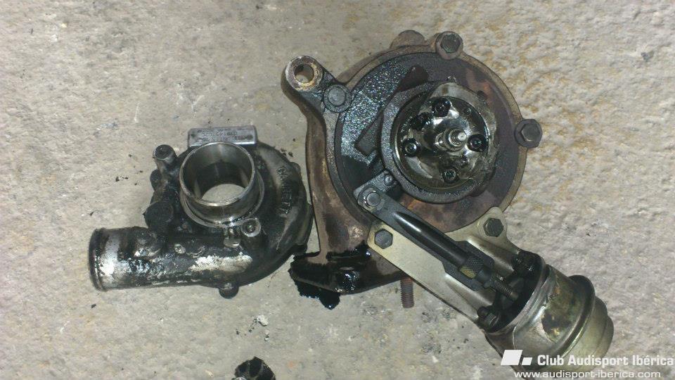

Sulfix Publicado 24 de Octubre del 2012 Autor Denunciar Compartir Publicado 24 de Octubre del 2012 jaja po si es eso lo que le ha pasado pero el caso esque ami se me a partido el turbo por la mitad XD ahi van unas fotillos ahora a buscar uno jeje menos mal que ha sido eso que ya estaba tocado!! no sabia como subiras asi que las publique en facebook!! http://www.facebook.com/photo.php?fbid=398132320257541&set=a.398132290257544.90225.100001823299021&type=3&theater Responder Enlace al comentario Compartir en otros sitios web More sharing options...

LeStrat Publicado 24 de Octubre del 2012 Denunciar Compartir Publicado 24 de Octubre del 2012 Estamos apra ayudar, hombre, jeje. Se te ha partido literalmente por la mitad? Qué heavy! Al menos yo no puedo ver las fotos de facebook, podrías subirlas a algún servidor de imágenes, como photobucket por ejemplo? Responder Enlace al comentario Compartir en otros sitios web More sharing options...
Sulfix Publicado 24 de Octubre del 2012 Autor Denunciar Compartir Publicado 24 de Octubre del 2012 Estamos apra ayudar, hombre, jeje. Se te ha partido literalmente por la mitad? Qué heavy! Al menos yo no puedo ver las fotos de facebook, podrías subirlas a algún servidor de imágenes, como photobucket por ejemplo? aqui la tienes Responder Enlace al comentario Compartir en otros sitios web More sharing options...

LeStrat Publicado 24 de Octubre del 2012 Denunciar Compartir Publicado 24 de Octubre del 2012 jod**, han roto todos los álabes de la turbina, vaya estropicio. Sabes si te ha entrado algo en los cilindros? Responder Enlace al comentario Compartir en otros sitios web More sharing options...
Athabasco Publicado 24 de Octubre del 2012 Denunciar Compartir Publicado 24 de Octubre del 2012 Lo jodio de eso es que al quedarse sin aceite el motor se haya fastidiado por otro lado, que no haya llegado a gripar pero esten tocados tanto cilindro como segmentos. S2 Responder Enlace al comentario Compartir en otros sitios web More sharing options...
sata Publicado 24 de Octubre del 2012 Denunciar Compartir Publicado 24 de Octubre del 2012 Vaya !!!!,.............. Algo extraño ha tenido que fastidiar de esa manera las aspas,....sino ¿como se pueden jod** de esa manera? Dentro de mi ignorancia,.....los restos que faltan,....¿no se habrán quedado por el radiador IC ? Antes de montar otro turbo,...averigua porque ha pasado eso. Saludos. Responder Enlace al comentario Compartir en otros sitios web More sharing options...
nanisete Publicado 24 de Octubre del 2012 Denunciar Compartir Publicado 24 de Octubre del 2012 Pues tiene pinta de que algun elemento roto del turbo entro en la admision asi que preparate para lo peor......es una pu :ranting2: lo que te ha pasado saludos Responder Enlace al comentario Compartir en otros sitios web More sharing options...
Sulfix Publicado 25 de Octubre del 2012 Autor Denunciar Compartir Publicado 25 de Octubre del 2012 el coche arranca perfectamente!! digo que se habra roto porque ya estaba tocado de antes el coche tiene 180.000 kms y tanpoco andaba muy bien antes que si tenia que pararlo porque entraba en limp mode espero que no le aya pasado nada a los cilindros ni a los pistones vamos!! que el coche le tiras a arrancar y arranca sin problemas!! Responder Enlace al comentario Compartir en otros sitios web More sharing options...
Sulfix Publicado 25 de Octubre del 2012 Autor Denunciar Compartir Publicado 25 de Octubre del 2012 jod**, han roto todos los álabes de la turbina, vaya estropicio. Sabes si te ha entrado algo en los cilindros? no no se nada solo se que cuando cale el coche lo volvi a arrancar despues de unos 20 minutos todavia le quedaba aceite!! y arranco a la primera pero se sentia algo como unos alambres y ahora que le sacado el turbo pos digo que seria los alabes de la turbina que rozavan en el eje ese...porque las turbinas de atras si que estan enteras!! Responder Enlace al comentario Compartir en otros sitios web More sharing options...
