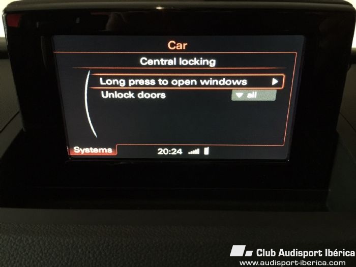

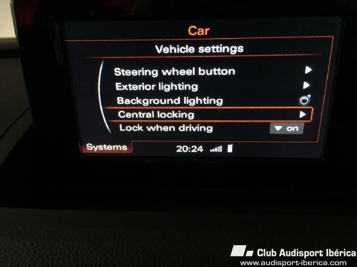

matraca Publicado 11 de Octubre del 2016 Denunciar Publicado 11 de Octubre del 2016 Hola buenas a todos , alguien seria tan amable de decirme si se puede cambiar la codificación del confort de mi Q3 para hacer que cierre-abra el techo panoramico+cristales manteniendo pulsado el mando como haciamos en nuestros a3 8P , gracias de antemano prueba si no lo tienes desconfigurado en el mmi si no lo tienes originario, con vag esta es la ruta Utilice Remoto para cerrar las ventanas y techo con retención prolongada en el botón de bloqueo: [09 - Cent. Elec.] [Codificación - 07] -> [Ayudante largo Codificación] -> [byte 3] [bit 5 - Comfort manejo a través del mando a distancia activa] => Casilla de verificación Esc o Salir Codificación de transferencia de Hazlo ! Luego esas nuevas pantallas aparecerán en el mmi y por hay su ruta Siempre hablamos del MANDO A DISTANCIA Responder
susov8 Publicado 12 de Octubre del 2016 Denunciar Publicado 12 de Octubre del 2016 Muchisimas gracias matraca , info mas que suficiente , lo hare y te contesto , un saludete Responder
