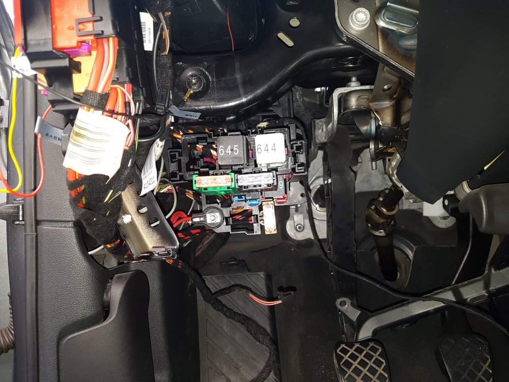

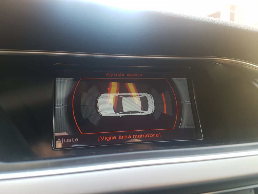

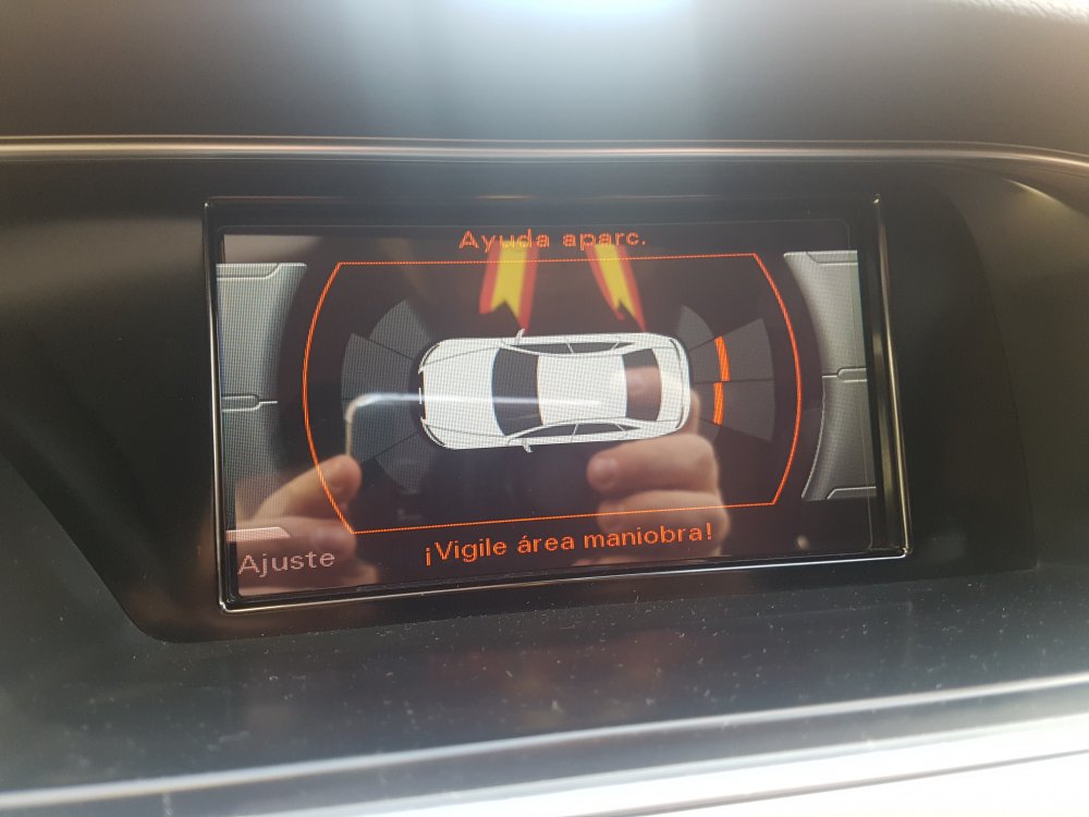

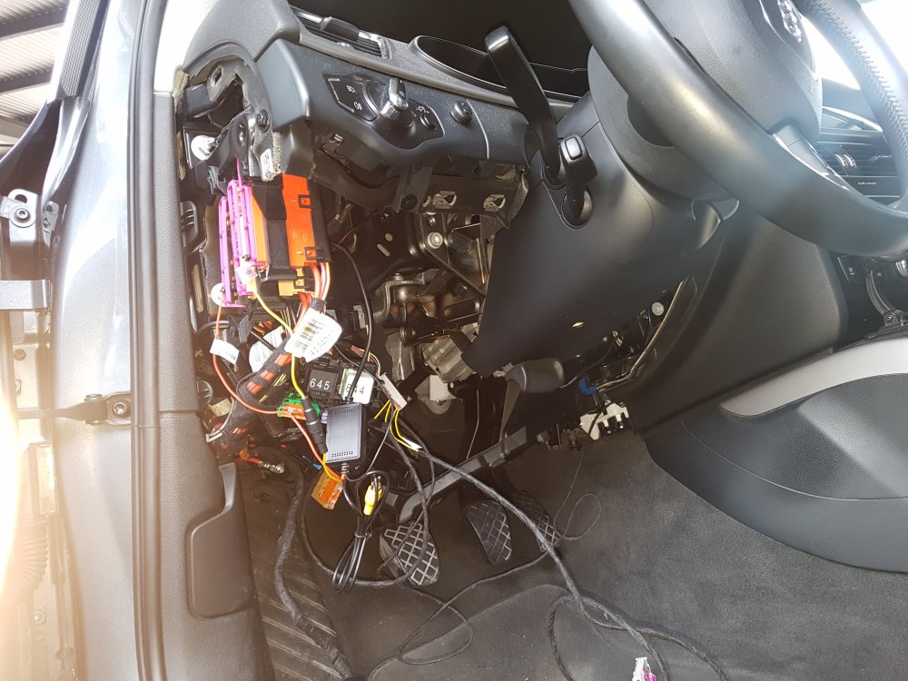

Buenas tardes señores. Hoy acabo de hacer un nuevo Brico si lo puedo llamar así 😅
Active la gráfica en pantalla en un A4b8.5 (facelift) SOLO con sensores traseros. Después de estar en muchos foros preguntando. Tanto por aquí como por Rumanía Alemania Italia...

hace 7 horas, claudiño patrick dijo:
20200201_110256.jpg.4930fb11f8bd2692966bfc07be3673c3.jpg20200203_111445.jpg.01d46a020f2277110a527667f7f1590c.jpgDejo algunas fotos más que en post anterior no podía subir.
Clau si puedes haz un pequeño resumen de lo que has tenido que reequipar y como lo has activado que a alguien le vendrá bien. Un abrazo señor!
Enlace al comentario
Compartir en otros sitios web
hace 9 horas, claudiño patrick dijo:
Bravo!!!👏👏👏
Seguro que muchos compañeros estarán contentos de saber que puede hacerse. Intuyo que has debido pinear algún cable a la centralita de red de a bordo, viendo esas fotos, ¿Es así?
