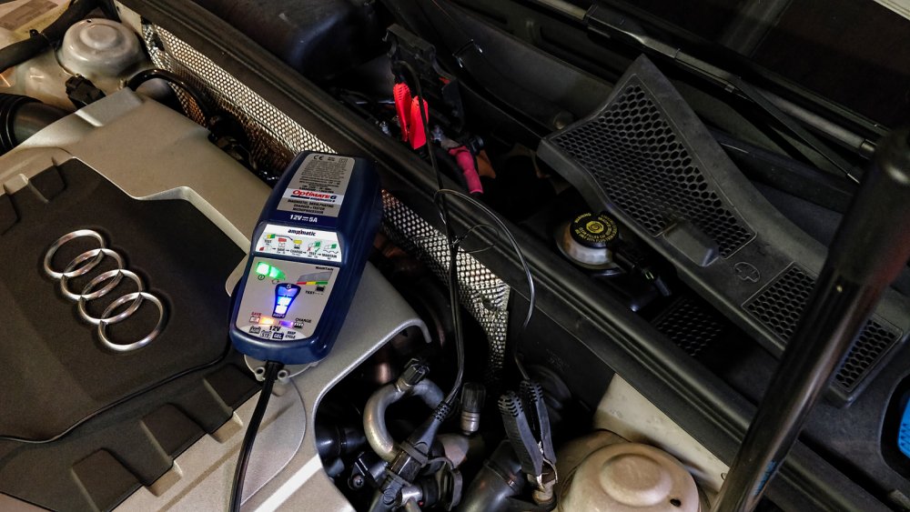

En 22/3/2020 a las 13:00, Tineo dijo:
hoy le he puesto el mantenedor de baterias, por varios motivos lleva más de quince dias sin arrancar y con el asunto confinamiento seguramente se quede unos dias más sin uso.cargadorBat.jpg.90c8335bb2bc20e7eae197bd11c3d1dc.jpg
Ya he comprobado que el rsnav se apaga del modo hibernación al bajar de 13v; si se prolonga la situación le quitaré el fusible a la radio; aunque el coche arranque no es  bueno para la salud de la batería.
Paciencia chicos!!!! 😉
Yo haré lo mismo, una cosa compis, sobre todo los automáticos, dadle una vuelta cada 15 días la menos, aunque sea en el parking 4 maniobras. Cuando el coche está parado los retenes de goma se secan al caer todo el aceite y al arrancar funcionan sin aceite.

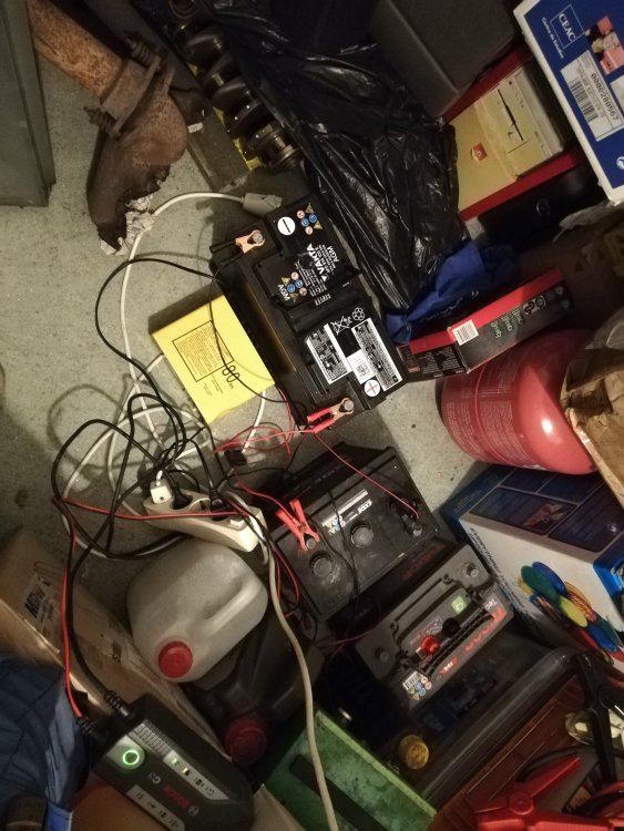

La mía aquí queda cargándose. Que ya me llego el cargador. A ver si sale bueno.. Saludos
Buenas tardes @NaxoSJ . Veo que tu coche lleva batería AGM y supongo que llevara sensor  en la borna negativa. Pues te aconsejo que al cargar la bateria conectes la pinza negativa del cargador a cualquier punto de masa, para que dicho sensor informe del amperaje que está entrando a la centralita y no la vuelva loca...Te dejo un enlace de YouTube que lo explica.Un saludo.

Sabía q algo mal había hecho, he bajado y lo he cambiado. Según el mmi seguía con el 10% y el cargador marcaba el 50%. Por si acaso para que se centre de que este cargada que sería soltal un borne de la batería un ratin y volverlo a poner? O lo hace ella sola?. Saludos

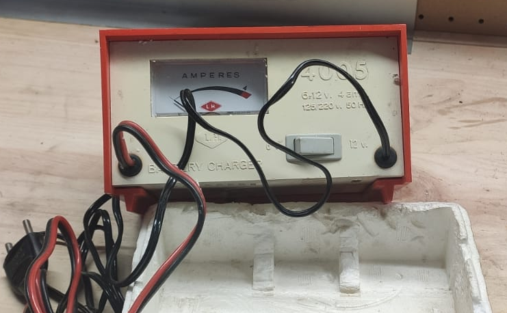

Me sumo a la lista de baterías que van necesitando carga, pero viendo vuestros cargadores siglo XXI... espero que mi reliquia también sirva, o me cargaré algo electrónico?
Aquí la vanguardia de la tecnología:
Enlace al comentario
Compartir en otros sitios web
hace 38 minutos, Rid dijo:
Por casa tengo uno parecido y con la antigua batería lo usé varias veces en el A5 sin problema. Dejando la batería conectada en el maletero y enchufando las pinzas en los bornes del vano motor.
