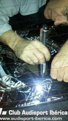

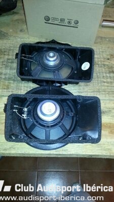

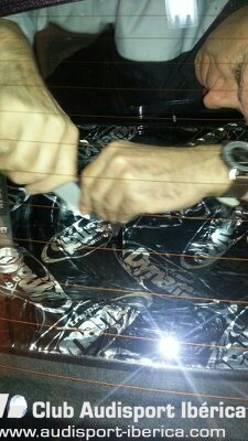

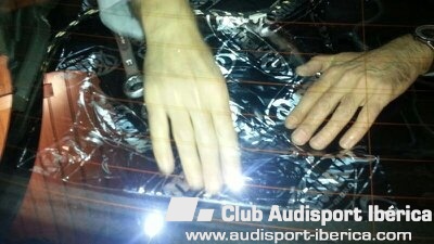

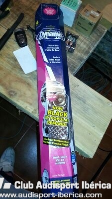

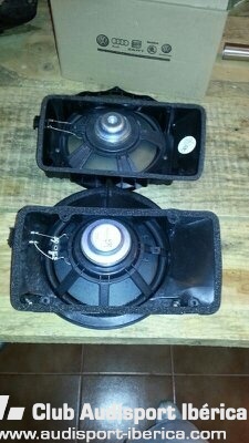

valderaduey Publicado 27 de Enero del 2014 Denunciar Compartir Publicado 27 de Enero del 2014 Bueno... pues aqui os pongo un adelanto del sabado en la Vagcueva :db: . Pues nada por mi parte comentar que toco Aislar la bandeja trasera con Dynamat y cambiar el subwoofer original del ASS por el original del Bang Olufsen, asi como cambio de los altavoces delanteros y tweeter delanteros coral dlk 165 que tenia por unos MK165 de coral, ya que al poner una etapa de potencia los altavoces se habían quedado cortitos, ya puestos también toco limpieza de EGR, así que vamos por partes. Lo primero comprar los materiales, tanto los altavoces como el dynamat los compre en repuestos negrillo, comparando precios y demás el mejor precio incluido portes lo encontré con ellos, seriedad, puntualidad y eficacia, en 24 horas tenia el material en mi casa, en cambio el tema del sub. Me costo mucho mas dar con la solución “ideal” en mi caso, ya que quería algo mas de chicha, pero sobre todo que no vibrara, lo que tenia claro era que no quería cajón en el maletero, así que descartado sub potente, la otra opción son unos subwoofer free air, que van en la bandeja y no necesitan recinto cerrado, aquí las opciones son muy escasas, y poco convincentes, así que lo ideal era tirar de sub original pero el de Bang olufsen, por mas que mire y remire no encontré en eBay ninguno para el A4 B8, tan solo uno usado del A5 que en un principio podía ser compatible con el nuestro, pero no lo tenia claro el precio con portes 57 euros, fui al conce y pregunte por el mismo, precio 91 euros, así que no me complique y fui a tiro fijo. Responder Enlace al comentario Compartir en otros sitios web More sharing options...

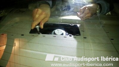

valderaduey Publicado 27 de Enero del 2014 Denunciar Compartir Publicado 27 de Enero del 2014 Una vez con todos los materiales en el maletero nos disponemos a desmontar la bandeja, entre Tineo, Zhian y yo manos a la obra, ya que Ze y Calichi estaban junto con Tineo a ratos con la parrilla de Ze. Lo primero es desmontar los pilares laterales, no tiene mayor dificultad, ya que no hay mas que hacer palanca para desanclarlos y luego tirar hacia ti y hacia arriba para desalojarlos de su posición, con los dos fuera, llega lo mas complicado (por delicado) que es quitar los dos protectores que van en la bandeja, donde van alojados los altavoces y sub… de esto se encargo Tineo que tiene mas tacto que yo, y con paciencia los dos fuera, no tiene mas complicación que ir haciendo palanca poco a poco y desenganchar las presillas, es sencillo pero insisto que delicado si no quieres romper nada. Luego quedan a la vista los cuatro tornillos Torx que sujetan el sub y el tornillo que amarra la bandeja al chasis, que esta en el otro lado, con ellos fuera no queda mas que tirar hacia arriba y hacia a ti para desenganchar las grapas, cuando esta suelto, a ser posible con la ayuda de otra persona, ir sacándolo hacia fuera, ya que en los laterales están los cables del airbag y de la antena y luneta térmica y no conviene jorobar nada. Luego es sencillísimo, con el sub fuera (lleva dos tornillos torx y otro de estrella) no queda mas que cortar el dynamat a la medida y con paciencia y maña (gracias ZE) se coloca, lo único tener cuidado de controlar donde van los agujeros de los tornillos que luego cuesta localizarlos, con el dynamat instalado no queda mas que colocar el sub nuevo, no hay mas que realizar los pasos inversos y tema liquidado, aquí lo complicado resulto volver a poner la bandeja en su sitio por el tema de los cables laterales (que el miedo a romper algo siempre esta), una vez colocados los tornillos y las dos rejillas de los altavoces a colocar los laterales, muy fácil todo, o al menos con la ayuda de estos fenómenos así me resulto. Responder Enlace al comentario Compartir en otros sitios web More sharing options...
valderaduey Publicado 27 de Enero del 2014 Denunciar Compartir Publicado 27 de Enero del 2014 Mas fotos del montaje... Responder Enlace al comentario Compartir en otros sitios web More sharing options...
valderaduey Publicado 27 de Enero del 2014 Denunciar Compartir Publicado 27 de Enero del 2014 ultimas fotos del montaje del subwoofer. Responder Enlace al comentario Compartir en otros sitios web More sharing options...
