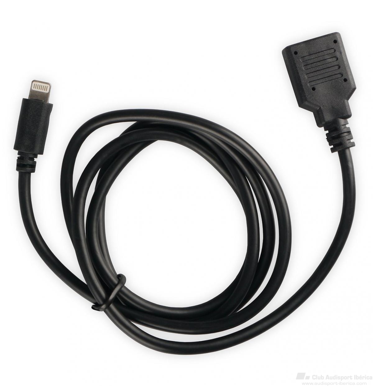

Hola, sólo paso para mencionar que tengo el mmi básico en mi A3, sin tech pack ni navegación (no disponible para latinoamerica), y luego de leer muchos foros americanos me decidí y compré éste cable:
He de mencionar que tengo un iphone 6 y el cable funciona de lujo, me detecta el telefono como ipod, puedo navegar entre canciones, listas, autores, etc., se ven las carátulas e incluso puedo navegar entre las emisoras de apple music. Lo recomiendo.

Chicos después de unos meses tratando de solucionar este problema, finalmente he descubierto lo que pasa con esto, lo arreglé con un Cable Alargador de Lightning, parece que hay un problema con los certificados apple del adaptador de MMI, con el extensor todos los problemas se solucionan porque el iPhone utiliza el chip del alargador en lugar del chip del adaptador mmi, y nunca se desconecta en cualquier nivel de la batería o situación, la navegación y la foto de los álbumes funciona perfectamente y sin tener que actualizar el firmware MMI.
He probado con el iPhone 6S IOS 9.1 en A6 MMI 3G + y VW Touareg RNS 850, con 4F0051510AL MMI Adapter + Alargador Lightning (Se puede encontrar en la mayoría de tiendas web como Amazon o eBay ... estar seguro es de audio / vídeo / datos, para que vaya todo)

hola, una consulta yo tengo el cable ami amarillo y el iphone 6S lo conecto y no funciona, sabéis si hay que cambiar algo en el teléfono o en el mmi para que funcione correctamente, salu2 y gracias.
El amarillo es la referencia acabada en AL verdad?. Supongo que llevas MMI con preinstalación. Siendo un cable sin más debería de funcionar a la primera, como cuando lo enchufas al Mac/PC y te detecta el dispositivo. A no ser que te salga el mensaje de "desea confiar en este equipo" cuando lo conectas y no le digas nada y al final no se conecta para compartir contenido.
Ya tengo el cable. Enchufar a la conexion Mmi, conectar el movil y ya lo detecta. Facil y sencillo.
