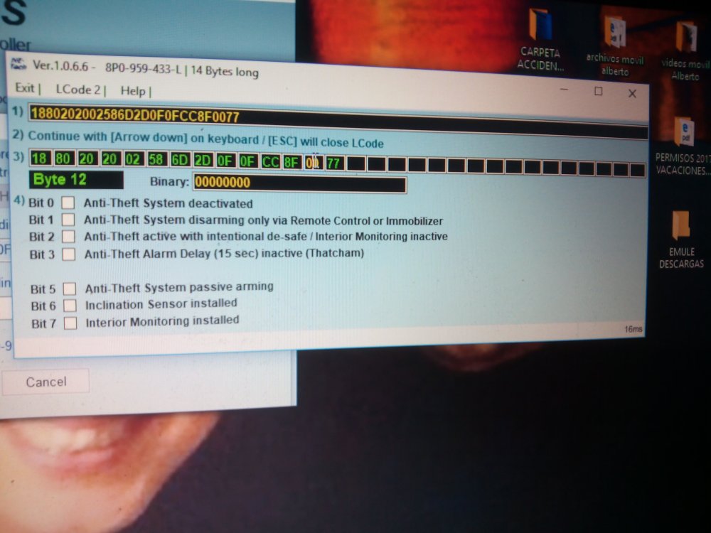

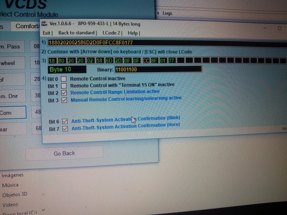

Hola buenas noches y feliz año.
Alguien x la zona de Avilés???
Estoy intentando hacer unas modificaciones con mi Vagcom 12.12, unas las he realizado, pero otras creo q en algo estoy fallando....
No tengo mucha práctica, pero creo q para lo q kiero hacerle , tendría q servir , algo se me está escapando en mis modificaciones.....
Un abrazo a todos!!!!!!
hace 22 horas, bertoastur dijo:
Nadie x Avilés o proximidades??? Pago cervecita de refresco si me sacan de mi duda!!!!... jajajajajja....me tiene intrigado....

Hola BUNGA.
Sencillamente kiero hacer la modificación de usar el claxon ,para los pitidos de apertura y cierre del vehículo y aunque creo q lo tengo todo modificado correctamente....os muestro fotos....no soy capaz....me han comentado que se necesita alarma, sin embargo hay gente del foro q mediante el claxon ,lo han conseguido....no sé, me tiene mosca el tema....
