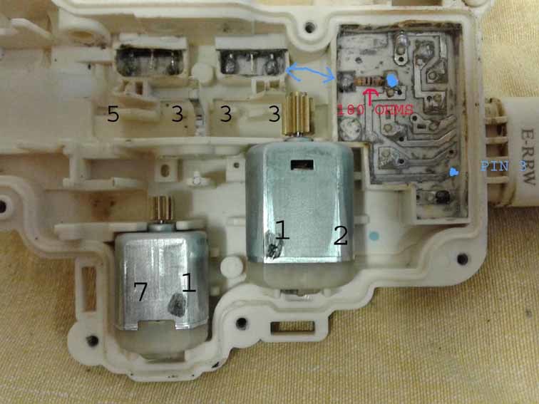

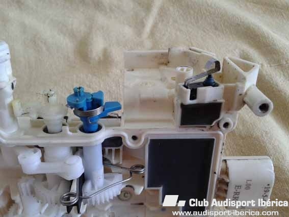

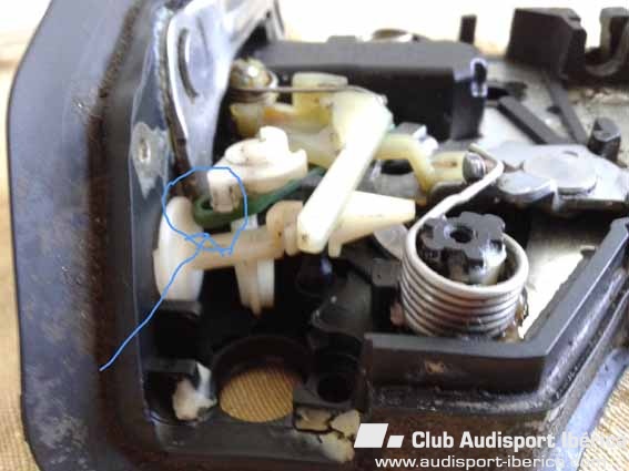

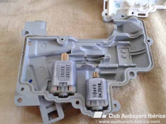

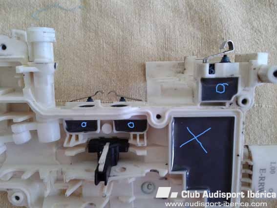

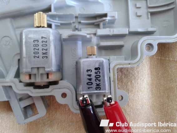

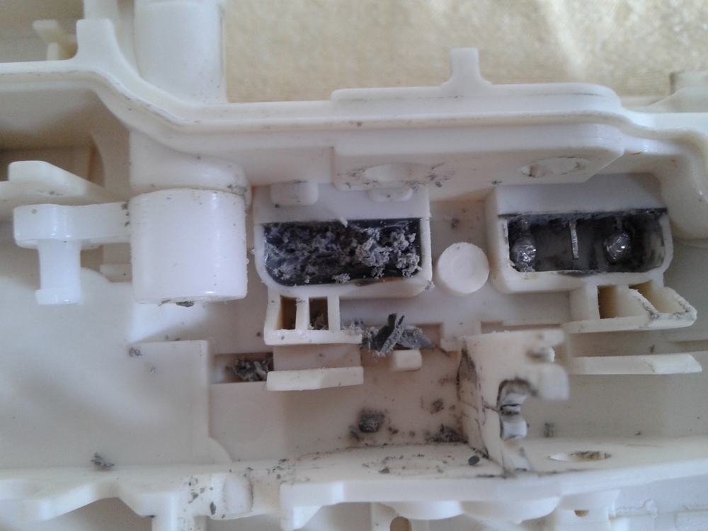

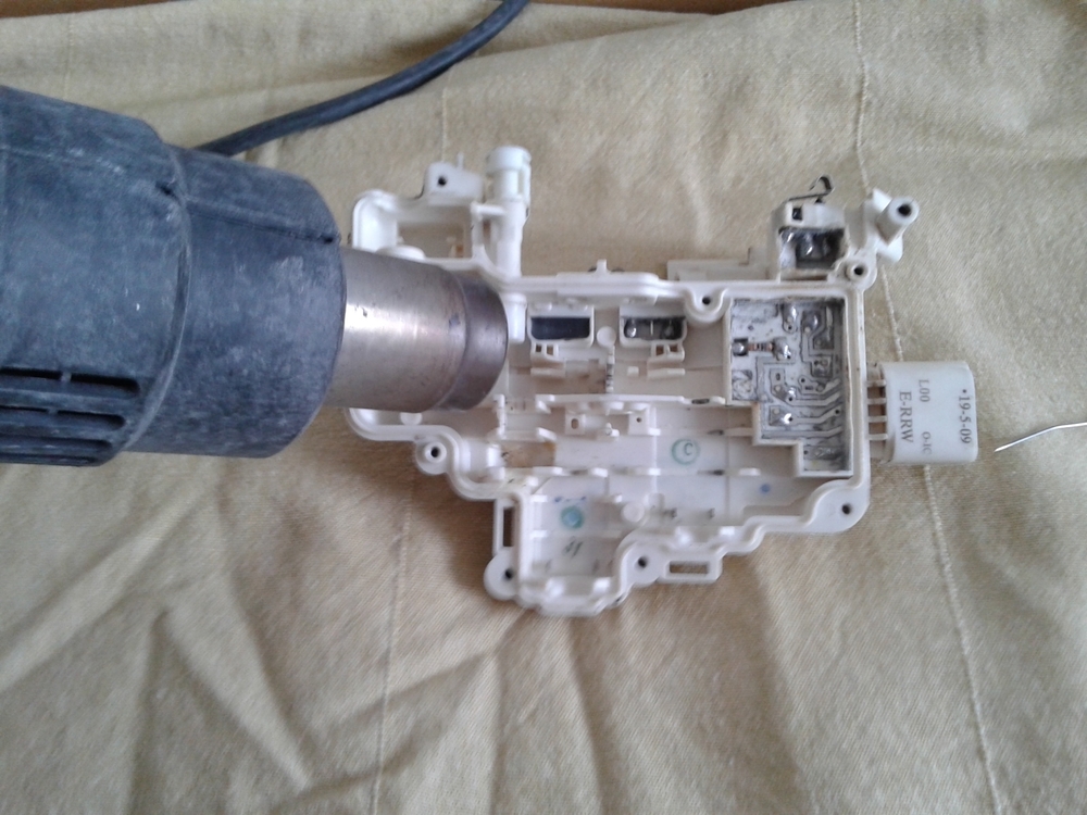

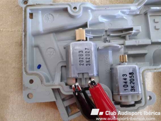

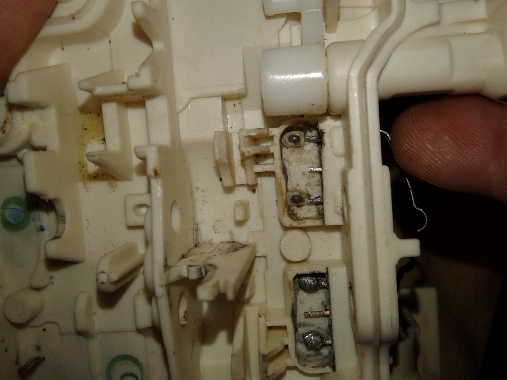

matraca Publicado 23 de Abril del 2017 Denunciar Compartir Publicado 23 de Abril del 2017 Este fue mi caso, ya lo explique en varios hilos, mis certezas eran las que supuse desde entonces MOTORES ambos funcionaban.......se observa en la imagen eje rotando compases ambos estaban bien Desmontar contactores un tema un poco peliagudo.... Comprobados con polímetro funcionaban bien Causa de que la cerradura no funcionara, desplazamiento o des-colocación de esta propia pieza MOTIVO UN PORTAZO Responder Enlace al comentario Compartir en otros sitios web More sharing options...

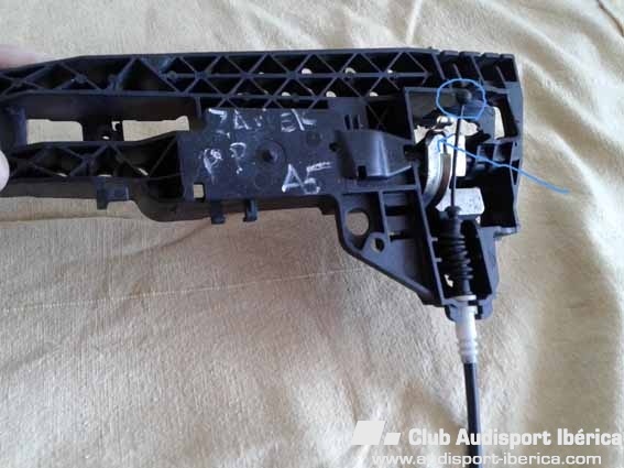

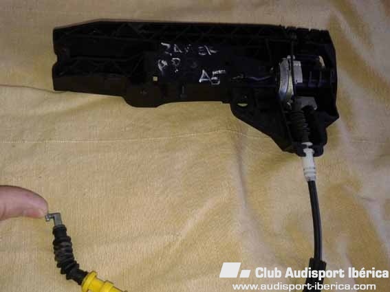

matraca Publicado 23 de Abril del 2017 Denunciar Compartir Publicado 23 de Abril del 2017 Evidentemente lo que mas me costo, fue buscar la forma de insertar esa bola en su emplazamiento, porque el proceso es... primero la bola y luego el cable a cerradura, mi primera vez se me ocurrió a inversas y por ese motivo sude de lo lindo DIFÍCIL NO ES , TODO ES CUESTIÓN DE PONERSE EN ELLO Responder Enlace al comentario Compartir en otros sitios web More sharing options...

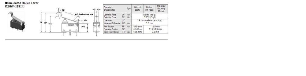

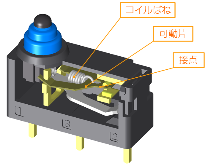

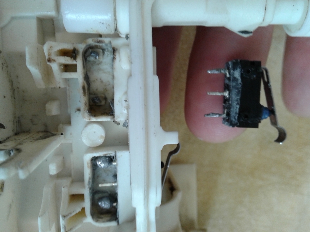

matraca Publicado 27 de Abril del 2017 Denunciar Compartir Publicado 27 de Abril del 2017 quien dice que no se puede llegar a mas?? OMRON D2HW, se llama el contactor Por cierto 3 Responder Enlace al comentario Compartir en otros sitios web More sharing options...

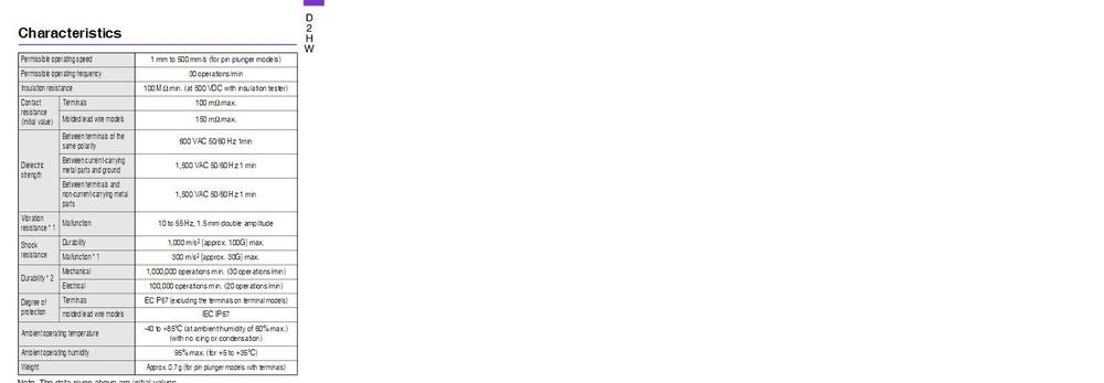

matraca Publicado 27 de Abril del 2017 Denunciar Compartir Publicado 27 de Abril del 2017 No me creo que las cerraduras PECAR de contactores, esta es la prueba Mechanical Operations (min) 1,000,000 Responder Enlace al comentario Compartir en otros sitios web More sharing options...

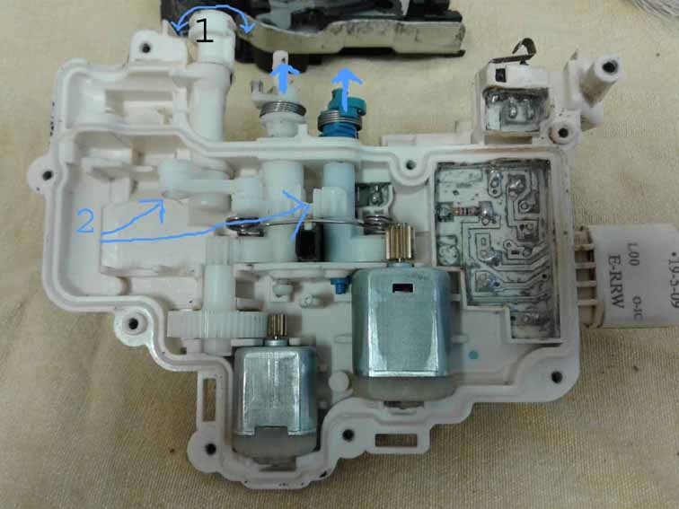

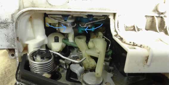

matraca Publicado 27 de Abril del 2017 Denunciar Compartir Publicado 27 de Abril del 2017 En 8/5/2016 a las 12:43, celeristt dijo: Me paso lo mismo no se abria desde fuera la puerta trasera izquierda ,me cambiaron la cerradura (115 euros mas 1,5 horas de trabajo)parecia que iba bien , pero vuelve a fallar al poco tiempo,miro el tapon que hay en el lateral ,le doi con la llave a la izquierda y derecha ,lubrico la cerradura y vuelve a funcionar.Espero que dure mucho y no sea otra cosa,como tema de centralita ,uno de los 2 motores ,fibra optica,etc... Pongo fotos del famoso tapon y la llave que hay. el caso de el compañero CELERISST BREVE CONCLUSIÓN POSICIÓN indicada como 1, desbloqueo en la prueba (imagen) consecuencia.... flecha indicada como 2 el eje del desbloqueo, tira de los arrastres de ambas palas pasando las mismas al estado de contactor sirva de ejemplo palas en estado normal, retraídas. esquemáticamente 5 proveniente del pin 5 3 proveniente del pin 3 actuador derecho en la posición cerrado en contacto con contactor ya no le llega señal del pin 3 actuador izquierdo en la posición cerrado en contacto con contactor solo le llega señal del pin 5 tras los intentos de bloqueo y desbloqueo vuelve a su estado normal, pasando por el pin 3 con su resistencia de 180ohms A medida que tenga tiempo pondré mas fotos. Me voy a centrar en el motivo de porque siempre se suelen estropear cerraduras de un mismo lado, por ejemplo acompañante y trasera acompañante van a la par..... saludos Responder Enlace al comentario Compartir en otros sitios web More sharing options...
