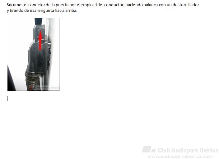

Intenta desconectar los 4 conectores de las puertas, uno por uno.
Deja esos conectores un buen rato sin conectar.
Puede que algún protocolo de comunicación este saturado ( por probar....)
Con este procedimiento restableces todo el sistema del cierre centralizado y los elevalunas.
Todos sabemos que se pierde el ajuste de los elevalunas, los mismos dejan de subir de un solo toque.
Si una vez efectúes esto, creo que ya sabrás como volver al estado inicial a su funcionamiento correcto?
HAY 2 MANERAS, pregunta si no las sabes.....
Resumiendo, POR PROBAR.....
Un saludo

No se como desconectar los conectores de las puertas, si quito la bateria?
La batería no creo que sea prescindible...
Piensa que hace una semana te sustituyeron esa cerradura, en el procedimiento, desconectarían los conectores de la propia ecu.
De la manera que yo te digo es lo mismo, sacando ese conector no le llega datos a la ecu de la puerta, y te ahorras desmontar el propio tapizado.
