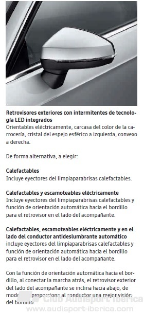

systemx Publicado 26 de Marzo del 2015 Denunciar Compartir Publicado 26 de Marzo del 2015 A ver si alguien que tengas los retrovisores no plegables nos confirma si tienen la función parking. Responder Enlace al comentario Compartir en otros sitios web More sharing options...
ACC Publicado 26 de Marzo del 2015 Denunciar Compartir Publicado 26 de Marzo del 2015 Aquí os dejo lo que aparece en el catálogo, Según esto, los retrovisores deben ser abatibles eléctricamente para que tengan la función parking. Responder Enlace al comentario Compartir en otros sitios web More sharing options...
TRUZZZ Publicado 26 de Marzo del 2015 Denunciar Compartir Publicado 26 de Marzo del 2015 Incluso teniendo retrovisores básicos, la función parking se puede activar por VCDS. Responder Enlace al comentario Compartir en otros sitios web More sharing options...

erroluis Publicado 26 de Marzo del 2015 Denunciar Compartir Publicado 26 de Marzo del 2015 Incluso teniendo retrovisores básicos, la función parking se puede activar por VCDS.Es eso cierto Truzz? Yo tengo retrovisores bastante básicos. No se abaten eléctricamente aunque sí son eléctricos. Puedo hacer que miren hacia el bordillo al meter la marcha atrás? Gracias. Enviado desde mi iPad utilizando Tapatalk Responder Enlace al comentario Compartir en otros sitios web More sharing options...
PiCoTTo Publicado 26 de Marzo del 2015 Denunciar Compartir Publicado 26 de Marzo del 2015 Vale, entonces, reuniendo toda la información aquí dicha sobre la función parking queda así: - Retrovisores de serie y sólo calefactables: Activable por VCDS, aun no se sabe cómo exactamente. Pero es lógico puesto que lo que se orienta es el espejo y, si no me equivoco, absolutamente todos los retrovisores son orientables eléctricamente. Por tanto, hablando como THINLIZZY, el hardware necesario está. - Resto de retrovisores: Función activada ya. Esto me resulta parecido a la activación de la visualización en el MMI de los sensores de aparcamiento cuando solo se lleva el APS trasero. Son pequeñas cosas de más lujo que Audi se ha reservado para activar sin esfuerzo en el software y así hacer un poco más de caja sin coste para ellos. Ahora que lo pienso sucede igual con las tarjetas gráficas de nVidia, te compras una gama media-alta que comparte GPU con la gama superior. En la primera bloquean x núcleos CUDA por firmware y en la tope de gama los dejan todos desbloqueados, cobrándote el módico precio de 100€ más por o menos. Una pena no disponer de un VagCom para tarjetas gráficas Responder Enlace al comentario Compartir en otros sitios web More sharing options...
TRUZZZ Publicado 26 de Marzo del 2015 Denunciar Compartir Publicado 26 de Marzo del 2015 Incluso teniendo retrovisores básicos, la función parking se puede activar por VCDS.Es eso cierto Truzz? Yo tengo retrovisores bastante básicos. No se abaten eléctricamente aunque sí son eléctricos.Puedo hacer que miren hacia el bordillo al meter la marcha atrás? Gracias. Enviado desde mi iPad utilizando Tapatalk Si claro. Yo tengo tu misma configuración y lo pude activar. Pasate por el PDF de "Rollover" está explicado perfectamente https://www.dropbox.com/s/bs1tpmv2ynofad7/VAGCOM.pdf Responder Enlace al comentario Compartir en otros sitios web More sharing options...

Gretaymoli Publicado 7 de Septiembre del 2015 Denunciar Compartir Publicado 7 de Septiembre del 2015 El espejo baja hasta el máximo de su capacidad. Comprueba que no estás tan echado hacia adelante (tú, y tu asiento) que la bajada del espejo se te quede corta para tu posición de visión. Si todo es correcto debe bajar hasta abajo. Por poner algún inconveniente: En el retorno nunca queda exactamente en el mismo sitio de altura y no hay forma de fijarlo mejor. Como ya se ha dicho, la activación de esta función se hace mediante VCDS y se hace en TODOS los modelos de espejos, sean o no calefactables o plegables electricamente. Responder Enlace al comentario Compartir en otros sitios web More sharing options...
PiCoTTo Publicado 7 de Septiembre del 2015 Denunciar Compartir Publicado 7 de Septiembre del 2015 El espejo baja hasta el máximo de su capacidad. Comprueba que no estás tan echado hacia adelante (tú, y tu asiento) que la bajada del espejo se te quede corta para tu posición de visión. Si todo es correcto debe bajar hasta abajo. Por poner algún inconveniente: En el retorno nunca queda exactamente en el mismo sitio de altura y no hay forma de fijarlo mejor. Como ya se ha dicho, la activación de esta función se hace mediante VCDS y se hace en TODOS los modelos de espejos, sean o no calefactables o plegables electricamente. Vaya. Pues me parece haber leído en algún hilo del foro en una descripción de los retrovisores que era una función ya activada según el tipo. A ver si lo encuentro y lo reviso. ¿Entonces es una funcionalidad 'no oficial', oculta, que no se ofrece como acompañamiento de ningún extra? Me parece rarísimo que haya detalles tan útiles como este y no sean una característica accesible para profanos sin tener que toquetear con VCDS. Como digo, lo curioso es que sin haber hecho nada con Vagcom el retrovisor se mueva hacia abajo muy levemente (no es por mi posición) al meter marcha atrás, como si la función estuviera activada pero mal configurada. Lo comentaré en el concesionario, aunque no me espero ningún tipo de conocimiento especial al respecto. Responder Enlace al comentario Compartir en otros sitios web More sharing options...
seru Publicado 7 de Septiembre del 2015 Denunciar Compartir Publicado 7 de Septiembre del 2015 A mi me venia activado. Me imagino que vendrá activado si coges la opción de espejos plegables. La velocidad en mi caso baja rápido. Luego cuando esta abajo, lo puedes regular para que baje mas. En mi caso no bajaba del todo. Lo que hice, fue darle marcha atrás, con el mando en la posición del espejo derecho para que baje solo, y estando hay lo seguí bajando hasta la posición que lo considere correcta. Se supone que se queda memorizado, luego quitar la marcha atrás, vuelve a su posición original. Responder Enlace al comentario Compartir en otros sitios web More sharing options...
PiCoTTo Publicado 7 de Septiembre del 2015 Denunciar Compartir Publicado 7 de Septiembre del 2015 Bueno, lo que tiene haber dormido poco . El hilo al que me refería es este mismo y es ACC el que posteó la descripción de lo que digo. Es más. Me contesto a mi mismo y, efectivamente, es configurable el ángulo de inclinación del retrovisor (lo que tiene leer el manual). Como bien dice seru y, con más precisión, según el manual (pg. 63): "Ud. puede ajustar la superficie inclinada del espejo, moviendo el mando en la dirección deseada. Al quitar la marcha atrás queda programada la nueva posición y asignada a la llave de control remoto utilizada." Es decir, que se configura colocando la rueda en la posición del retrovisor derecho, metiendo la marcha atrás, moviendo el retrovisor con el mando a la posición deseada y finalmente quitando la marcha atrás. Además la posición queda asociada a la llave que se esté utilizando, con lo que podemos tener 2 configuraciones distintas según la llave que usemos. Responder Enlace al comentario Compartir en otros sitios web More sharing options...
