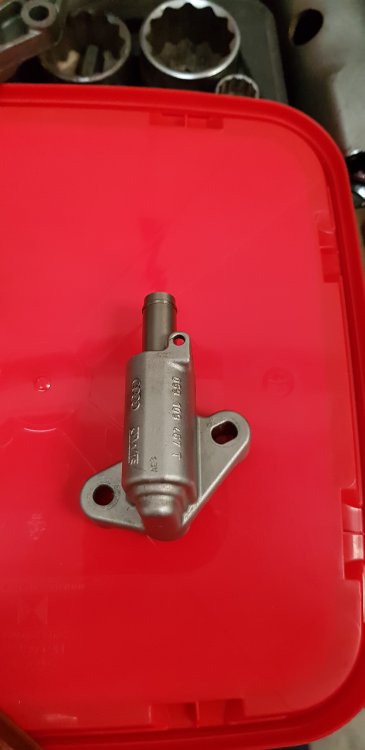

Hola a todos
 En el 3.0 del 2005-2010 lleva 8.2 l de capaciad de aceite i se cambia a los 30000mil km.
Aconsejable a los 15000km ..
Los 3.0 del 2011 en adelante lleva 6.4l de capacidad i se cambia a los 15000milkm.
Pero los moderdos tiene.otro tipo de tensor .
En el mio me toco cambiar el tensor por el ruido en arancar el motor.
Es una faina de c*** para cambiarlo pero bueno.
Ya os podre elguna foto con el tensor malo
UN SALUDO
