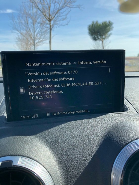

Hola buenas, después de buscar y buscar tanto en Google cómo en el foro y no encuentro ningún hilo ni comentario dé alguien que haya usado el OBDeleven con un restyling desing edition del 2017 y ando muy muy perdido.
A mi muchas de las que hablais no me salen como pitido al cerrar o abrir... me gustaría que me orientarais sobre las que mi coche soporta y a que modelo se asemejaría del grupo VAG
Os dejo imagen de mi MMI
Alguien que me ayude porfa!!!gracias
