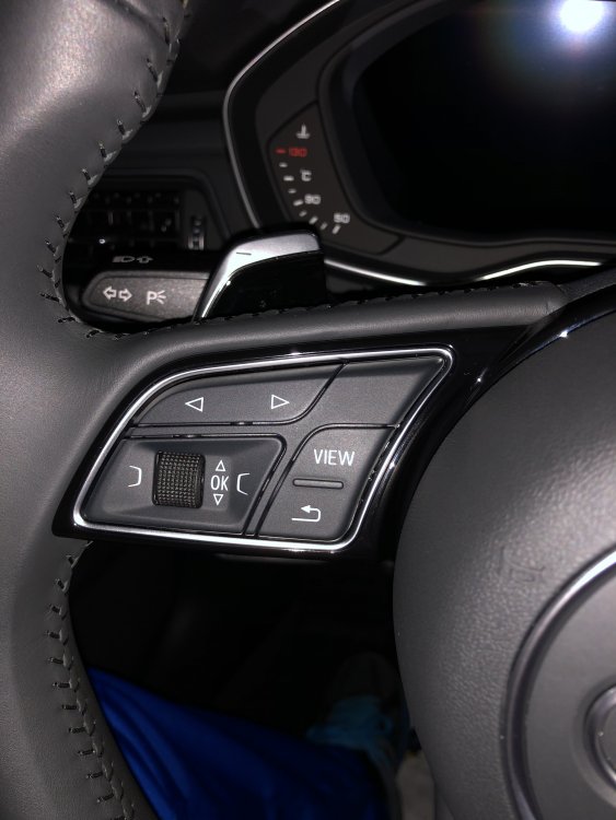

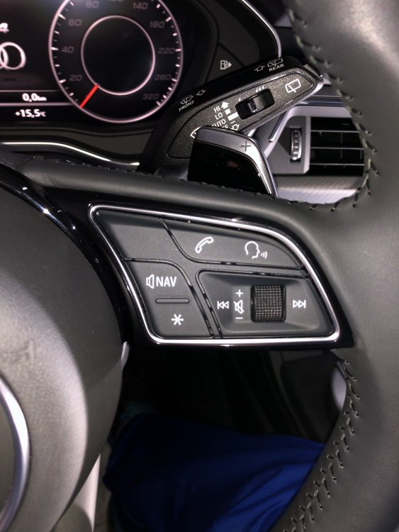

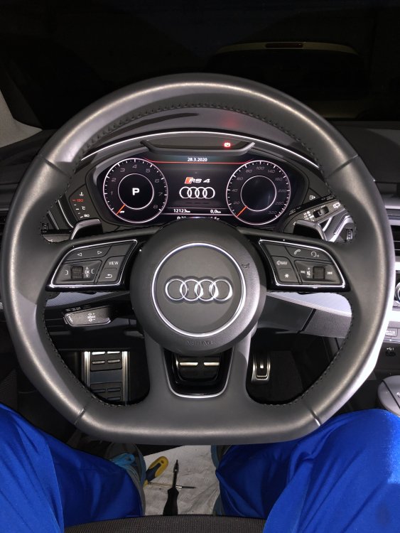

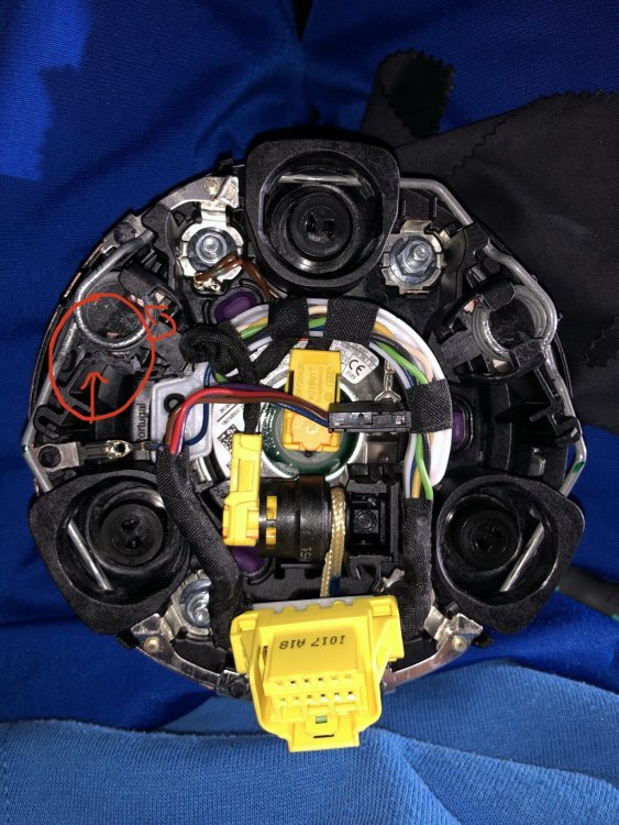

Bueno pues levas Rs montadas, me costo la vida quitar el airbag pero al final salió, a base de probar formas lo logré sacar, quizás si lo tuviera que volver a quitar ahora si lo quitaría pero mejor no volver a probar jaja. Después quitar el marco con los botones me costo por miedo a no romper nada, la verdad que estaba muy agarrado pero al final salió sin romper nada. Las levas salen muy bien y se ponen igual de bien solo llevan un tornillo y tirar de ellas. El airbag me cargue una de las patillas que sujetan los muelles pero los muelles no se mueven de su sitio para nada.
En fin me queda probar que las levas funcionen, se iluminan perfectamente, intente probar en el garaje con el coche arrancado con la Directa puesta pero le das y no cambia ni sube ni baja marchas pero imagino que el coche tiene que estar en movimiento, de todas maneras mañana cuando lo saque probaré.
Os dejo unas fotos y gracias a todos por los consejos.
