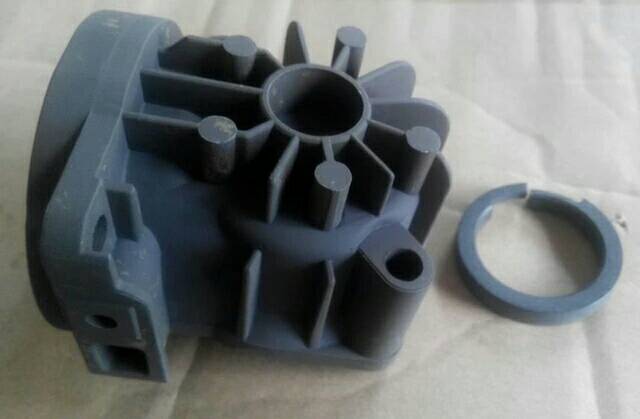

NELU IRIME Publicado 7 de Marzo del 2017 Denunciar Compartir Publicado 7 de Marzo del 2017 Hola buenos dias alguno de ese foro no tendrá el cilindro del compresor suspensión el mío esta KO he cambiado la Junta o el anillo como se llama pero el problema es el cilindro donde sube y baja el pistón está dañado y ya no tiene fuerza el compresor Enviado desde mi GT-I9060I mediante Tapatalk Responder Enlace al comentario Compartir en otros sitios web More sharing options...
NELU IRIME Publicado 7 de Marzo del 2017 Denunciar Compartir Publicado 7 de Marzo del 2017 Esta es la pieza Enviado desde mi GT-I9060I mediante Tapatalk Responder Enlace al comentario Compartir en otros sitios web More sharing options...
