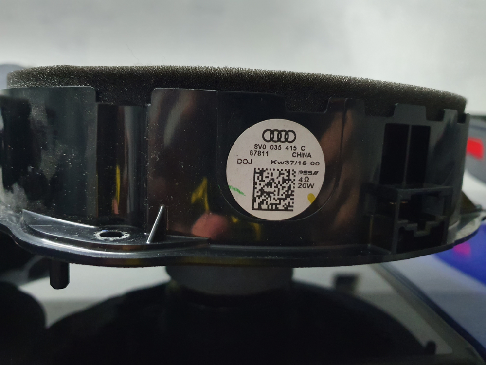

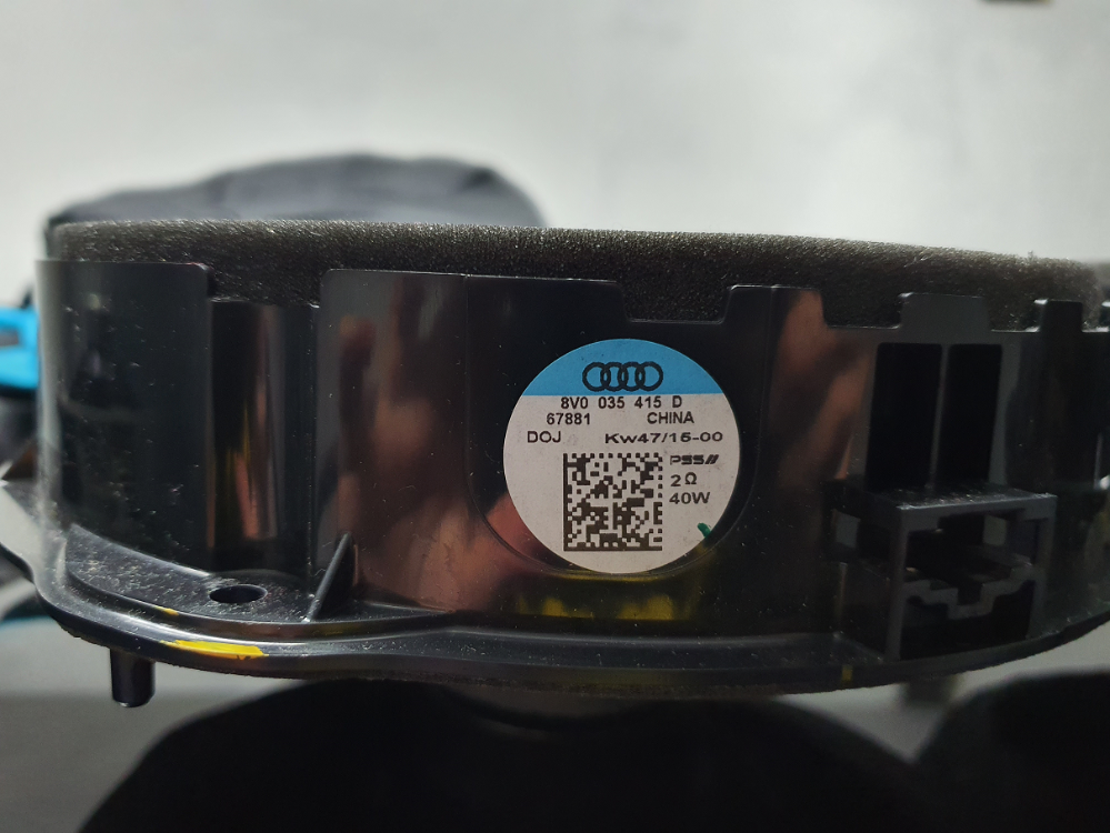

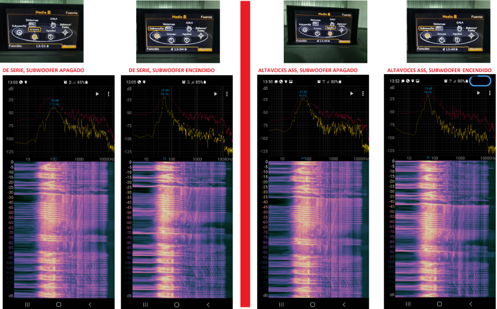

FrA1l3 Publicado 21 de Noviembre del 2021 Autor Denunciar Compartir Publicado 21 de Noviembre del 2021 Bueno altavoces delanteros cambiados y he de decir que sí se nota el cambio. He hecho una pequeña prueba dentro de las limitaciones para que podáis comparar. Altavoz básico 4ohm/20W (8V0 035 415 C) Altavoz bajos ASS 2ohm/40W (8V0 035 415 D) Aquí el altavoz ASS ya instalado. He actualizado el PDF con 4 datos, pero son plug&play, no hace falta hacer nada nuevo. He partido de la base de escuchar el primer minuto de la misma canción, una canción que tengo para probar sobretodo graves y/o subwoofers a 320kbs en mp3. El espectrómetro es una aplicación gratuita de android ejecutada en el teléfono (doble micrófono. Galaxy S10+). Así con todo, la música ha estado en las 4 pruebas al nivel 10 de volumen siempre. Os dejo un montaje con las pruebas realizadas, sobretodo fijaros en el pico de dB máximos (o mínimos) que alcanza en ese minuto. Para el que no vea bien la imagen los datos son estos: Prueba 1: Delanteros graves de serie (básicos) y subwoofer apagado. Pico máximo de graves -40dB (111Hz) Prueba 2: Delanteros graves de serie (básicos) y subwoofer encendido. Pico máximo de graves -21dB (53Hz) Prueba 3: Delanteros graves ASS y subwoofer apagado. Pico máximo de graves -24dB (64Hz) Prueba 4: Delanteros graves ASS y subwoofer encendido. Pico máximo de graves -19dB (56Hz) Decir que en persona ahora mismo los graves delanteros con el subwoofer apagado se oyen muuucho mejor, y ya cuando pones el sub a trabajar es todo ya bestial dentro de lo que es este sistema de sonido. La verdad es que tenía mis propias dudas respecto a este cambio pero está claro que se nota y mucho. Y por menos de 42€ y media hora de trabajo (incluso menos si ya sabes desmontar las puertas) sin duda, recomiendo esta mejora. Responder Enlace al comentario Compartir en otros sitios web More sharing options...
