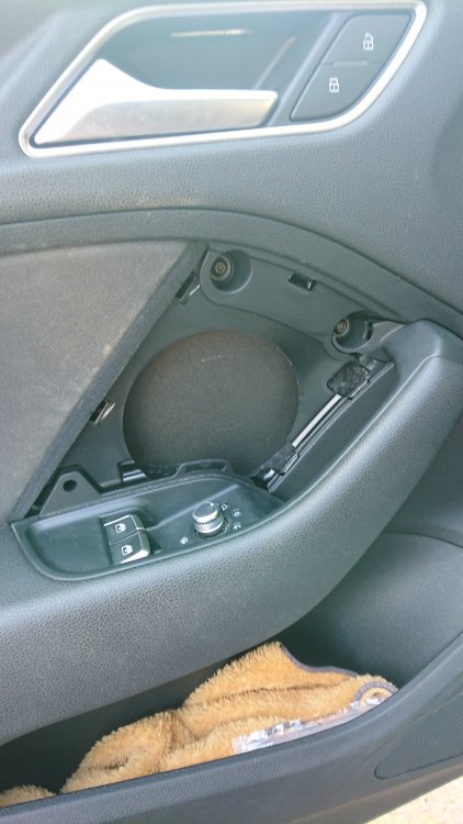

En 11/4/2020 a las 14:10, victortfsi dijo:
Buenas chicos, me gustaría cambiar los altavoces de mi equipo básico por los de audi sound systems, al menos los altavoces luego ya veré si me animo con el sub y el central, mi sorpresa a sido al desmontar la tapa del speaker. El altavoz se encuentra debajo el aislante?
El único equipo que lleva ahí altavoces es el Bang&Olufsen. El Ass los únicos altavoces que varía del básico son los woofers delanteros, el central delantero y el Sub de maletero. Si no vas a hacer la instalación completa no te merece la pena hacer nada.
