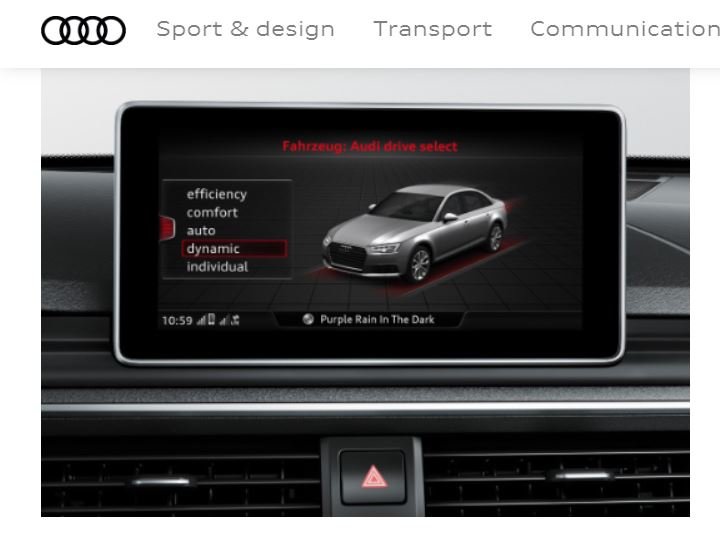

Y en el modo individual sabéis si se podría configurar algo o es otro modo y ya está.

hace 2 horas, Antonio SG dijo:
Es otro modo aunque para tener todo esto debes instalar la botonera del ads y luego configurar
entonces si  compras esta historia hay que comprar tambien la botonera original y mandarlo poner en un concesionario oficial ?
o se puede hacer por VAG COM y comprar la botonera aparte en plan casero.
Yo estoy con la idea de meter un Racechip y poder cambiar con la app del móvil, no se si con esto estaria mejor.

hace 9 minutos, Antonio SG dijo:
El ads sino me engaño creo no solo afecta a la parte del acelerador sino a otras partes del coche creo como direccion o algo asi y el racechip solo afecta al acelerador, yo no me fio de estos chips y prefiero una repro mejor aunque sea mas cara y no puedas quitarla y ponerla como el chip este.
Y no se si por vagcom o obdeleven se podra codificar para funcione correctamente y aparezca eso en el mmi si tu pillas la botonera y la instalas tu mismo o toca hacerlo en el concesionario
