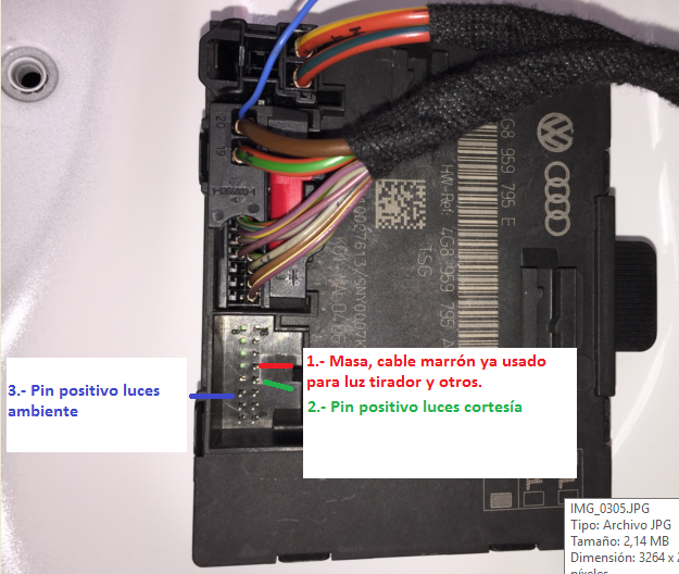

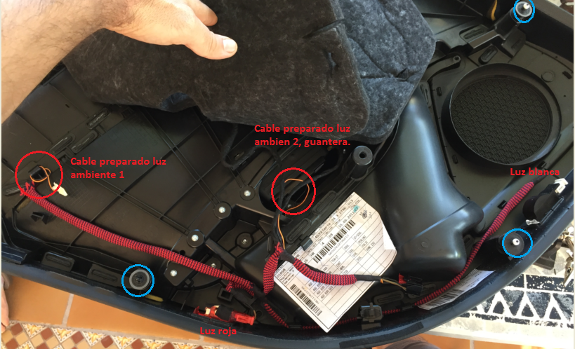

Luces de cortesía, en mi caso he comprado dos blancas y dos rojas y me he fabricado mis propias bombillas led que funcionan a la perfección (de esto no tengo fotos, por lo que lo contaré en otro momento)... también he comprado cable (en mi caso hilo) y unos cordones de zapatos anchos del chino para utilizarlos como tubo para los cables, evitando así ruidos por vibraciones. Una vez tenía todos los materiales desmonté el panel de la puerta. Os dejo un enlace de un vídeo de youtube donde desmontan un panel de un Q7, en el A& es exactamente igual en las 4 puertas...
Una vez desmontadas las puertas, preparé los cables y monté todo. En este punto no entro más en detalle porque para hacer esto un mínimo de conocimiento de electricidad hay que tener :). En mi caso, en las puertas delanteras, solo he instalado los cables para la luz ambiente (2 cables) y en las traseras como van las dos cosas son 3 cables.
La conexiones a la centralita (una vez hechas las pruebas) son sencillas,
Lo ideal es que compréis los pines en AUDI y los montéis como "Dios manda" en el conector, esta tarea es fácil, ya que el conector se desmonta a las 1000 maravillas y permite meter y sacar pines con facilidad... siempre, claro está, que sean los apropiados. Estos tienen esta forma image.png.f58b4b1ddb29a95b9322123551d47984.png
En mi caso quedó todo montado así:
Los remates del condón los he hecho con una cinta de tela http://www.wurth.es/cinta-adhesiva-de-tela-para-motor-19mm-x-25m
Una vez todo terminado se conecta todo y se monta de nuevo el panel, tener en cuenta que "las mariposas" (en circulo azul) que sujetan el panel no se hayan quedado atrás, ya que de lo contrario el panel no quedará bien fijado... yo las suelo liberar con un corta alambres.

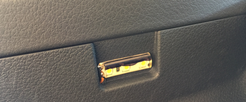

Bueno, por terminar, deciros que para las guanteras estoy probando unos led que he sacado de una tira de led de 12V de las que ya venden por todos sitios. En mi caso mi tira de led permite el corte cada 3 led, por lo que he cortado un grupo y lo he dejado montado provisional para por lo menos ver que funciona la luz ambiente.... esta es la imagen..
Las he pintado un poco de negro para que al abrir la puerta no se vea el brillo de los led... en cuanto a la cantidad de luz me parece más que correcta.

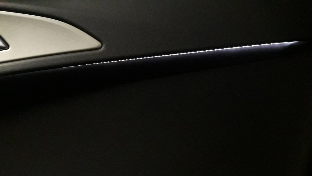

El coche dispone del RMC y no el MMI 3G (snif, cosas de comprar Km0...) y no aparece la posibilidad de regulación en el MMI
Con esta configuración al conectarse las luces se activa la iluminación ambiente del coche en las 4 puertas y debajo los pies, la sensación de noche cambia bastante.
Por el momento no instalo las tiras de led de la consola... creo que lo dejaremos para el próximo audi...
