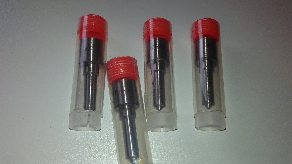

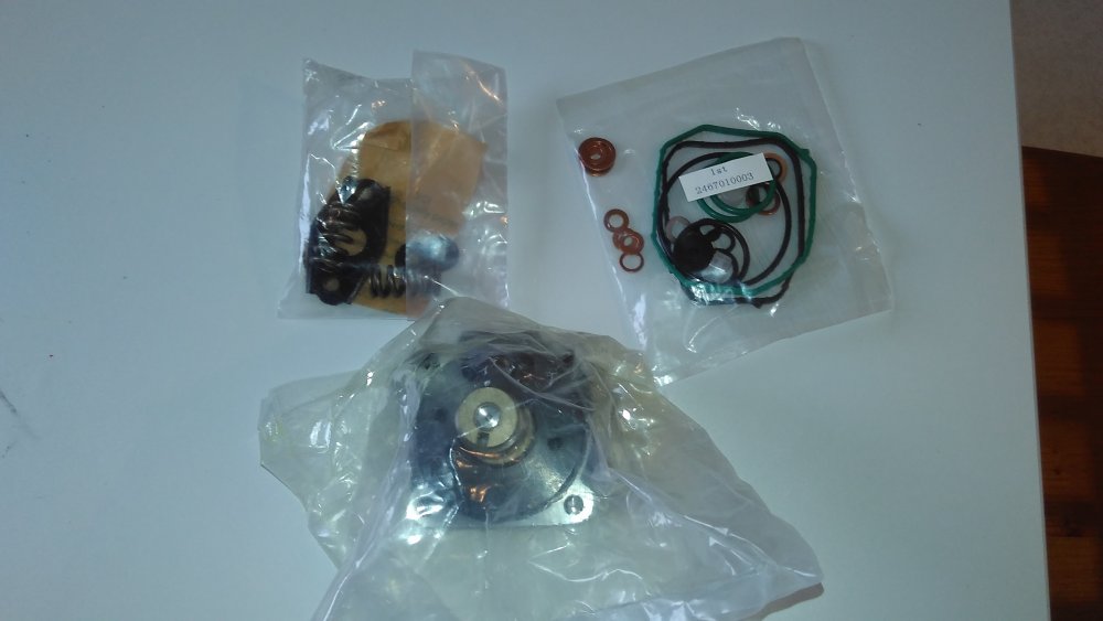

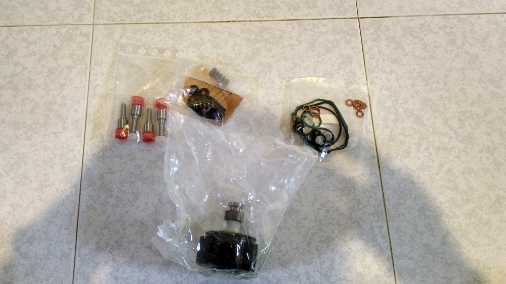

batusai_zgz Publicado 21 de Agosto del 2023 Denunciar Publicado 21 de Agosto del 2023 En 22/11/2017 a las 11:48, jesus Cambon dijo: Subo mas fotos de las piezas que le voy a meter. Tenia pensado meter bomba de 11mm con inyectores de 260, pues al final esta combinación es difícil de conseguir, en estos momentos todos los proveedores de cabezales de 11mm de cierta calidad( Dieselkondor o Dss-fr) no tienen este cabezal disponible en stock. Asi que si queria hacerme con un cabezal nuevo de 11 mm solo me quedaban dos opciones comprar bosch original( muuuuucho dinero) o comprar uno por Ebay( menos de 100€ , pero sin garantia ninguna, puede salir bueno o no ) .Yo decidí gastar un poco mas que en ebay y comprar a los franceses de DSS-fr los cuales tienen unos kits ya a la venta de bomba + inyectores( les compre el kit de cabezal mas pequeño que disponian en stock Cabezal de 12,5 con inyectores de 280)en teoría esta gente de DSS-fr como los de DIESELKONDOR.DE se dedican a vivir de la venta de este tipo de piezas modificadas, por lo tanto se supone que ofrecen una cierta calidad y garantias en las piezas que venden. Precio del kit 433€. Subo fotos Este kit ya no esta disponible y me esta costando la vida encontrar uno similar. Tendré que comprarlo por partes. Yo quiero ir un poco más arriba y mi idea es combinar con un GT2056 (que hay que adaptarlo) Responder
