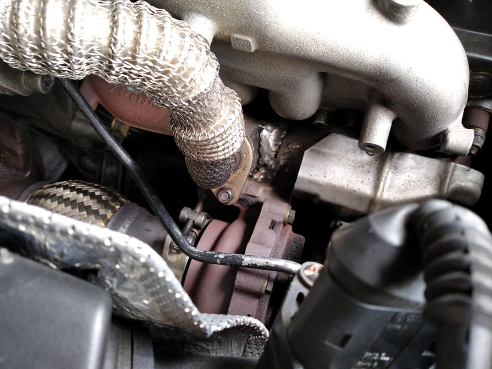

Básicamente esto es todo lo que se le hizo a nivel mecánico, en este momento el coche esta acabado tanto mecánicamente como a nivel electrónico.
El coche anda muy bien ,y ya comienza a hechar algún humo negro , por lo tanto poco mas de chicha se le puede quitar, sin dar asco por la carretera.
Lamentablemente no se con exactitud el nivel de cv y par que manejo, debido a que no disponemos de banco 4X4 cercano.
Pensamos que andamos  en el rango de 190cv-200cv, en este momento el turbo sopla a un máximo de 2 bar  y estamos inyectando 80 mgr de gasoil.
Mas adelante subiré algún log del coche.

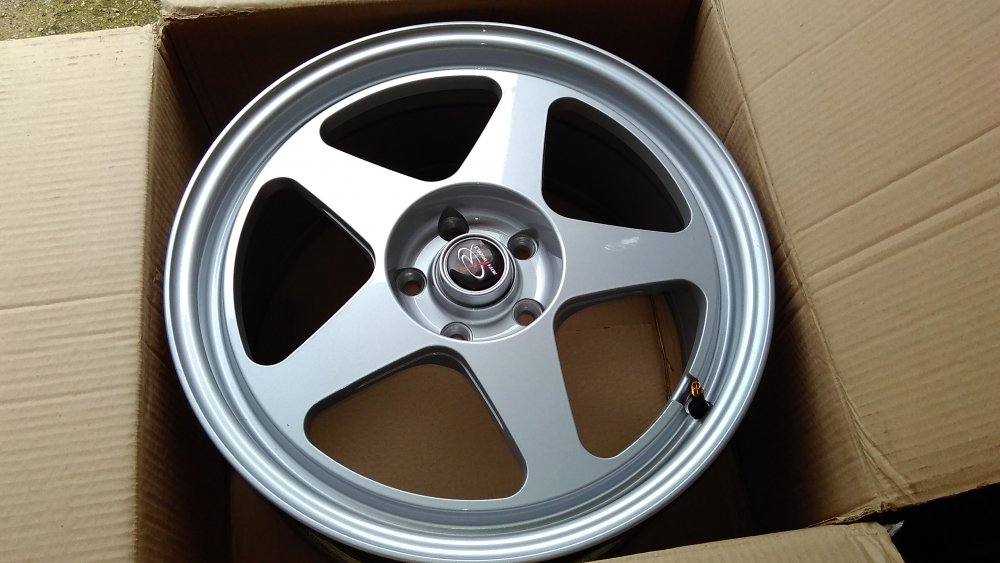

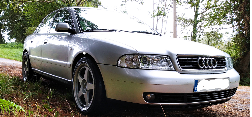

Mas a nivel estético ya le he instalado las nuevas llantas Rota Slimstreet 18X8.5 ET45 con neumático 235/40 r18 + separadores específicos 5x112 de 5 mm  en ambos ejes .

Buenas, me gustaría montarle unas llantas a mi b5 y quería preguntarte acerca de tu experiencia con las que llevas montadas.
Pasas la itv con ellas o montas las de serie?
Me ha sorprendido lo de las 8.5 pulgadas, no te rozan en ningún lado ?

Llevé unas gomas de 235/40/18 en llanta con un ET muy bajo y en apoyos fuertes con baches si rozaban las traseras en el guardabarros por dentro arriba.
(muy poco pero iba sin carga) el ET era de 25 o menos. Con ET mayor no deberian rozar.
La ITV permite un neumatico mayor/menor siempre que:
El diametro no supere +/- 3% el diametro del original de la ficha tecnica 195/65/15 en mi caso.
Que el neumatico o la llanta no sobresalgan ni un mm de la chapa de los guardabarros.

En 22/10/2021 a las 17:30, Moga.TDI dijo:
Hola Moga.
Mi coche pasa las ITV con las llantas18x8.5 ET40 + separadores 5mm(es como si llevara ET35)+ 235/40r18.
Como dice Zeimon mi coche trae homologadas  195/65/15 91v y en opción 205/60/15, 205/55/16 y 225/45/17 .
No rozan en ninguna parte,incluso cargado con 5 personas no roza nada, ni en eje delantero ni trasero.
Ten en cuenta que mi coche es Quattro lleva un esquema de suspensiones trasero diferente al tracción simple.
Mi coche trae de serie chasis o suspensión sport OEM de Audi con estabilizadoras mas duras+muelles Eibach(-3)+ amortiguadores deportivos  Sachs(a finales de este año le voy montar unos Bilstein B8).

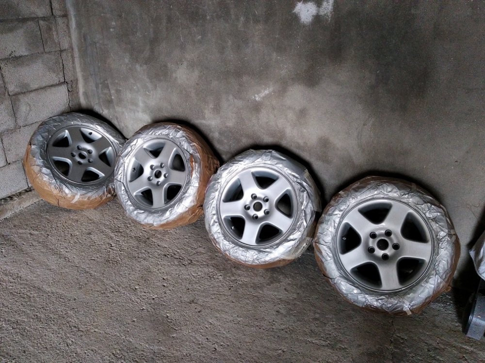

A en septiembre de 2021 pinté las llantas 15 originales y le monte neumáticos 195/65 15r 4 estaciones para usar en invierno.
