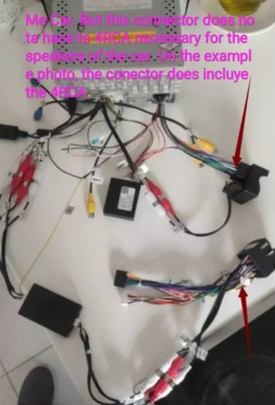

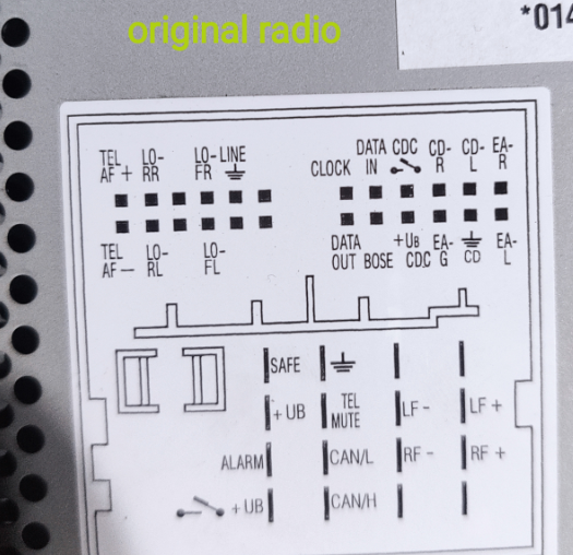

He intentado sustituir la radio original de mi Audi A3 Sportback 2009 por una china de 2 DIN y el problema es que los altavoces de atrás no funcionan. He leído varios post y creo que el problema esta en las conexiones de los RCA. He intentado algunas conexiones sin éxito, a ver si me podéis ayudar. Muchas gracias por adelantado.
Dejo detalles:
- Radio original: BLAUPUNKT GMBH BNO 881
- Radio china BOSION 2 DIN
Dejo fotos de cos cables y esquemas.
Saludos y muchas gracias de nuevo.
