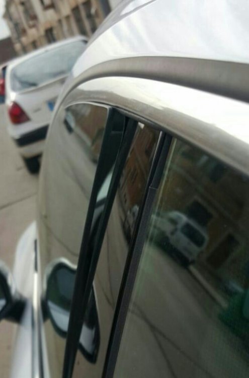

Buenas.
Desde hace unos días vengo observando que las ventanas tardan un poco más de tiempo, en bajar el centímetro que bajan al tirar de la manecilla de la puerta , con lo que si abres muy rápido corres el peligro de romper alguna cosa.
Juraría que antes lo hacia nada más tirar de la manecilla hacia arriba (primer movimiento), pero ahora si solo tiras hacia arriba el cristal no se mueve hasta que no tiras de ella hacia afuera (segundo movimiento).
De hecho me di cuenta por que el otro día al entrar al coche y cerrar la puerta escuche un ruido infernal, y me di cuenta que la ventanilla no había bajado. La baje y la subí con el botón y después ya funcionaba, pero como os he contado.
El coche tiene 2 meses un A5 Sportback TSFI DE 190Cv , con lo cual el próximo día 27 me paso por el conce a ver que me cuentan, y que quede constancia de mi queja, por temas de garantía.
¿Como funciona en vuestros coches? ¿Baja nada más tirar hacia arriba la manecilla o tenéis que tirar también hacia afuera?

Buenas.
Gracias por las respuestas. El tema es saber en que momento exacto debe bajar ese escalón el cristal, en mi caso, como ya dije no baja hasta que tiras de la puerta, es decir el segundo movimiento, a mi entender, (y al de un amigo que tiene un taller) el movimiento del cristal debería realizarse al tirar de la manilla hacia arriba, para evitar tirar del cristal , y que este a su vez tire de la goma y molduras. Por lo que me comenta este amigo, este sistema es muy parecido (idéntico) al que utiliza Peugeot en el cabrio, y no hace mucho ha tenido que sustituir un elevalunas por que se rompio una pestañita de plástico. Ademas el problema no solo es que rompa algo, son las holguras que pueda provocar en los diferntes elementos que se traduzcan en silbidos y ruidos a la marcha.
En fin lo que pretendo es averiguar como os funciona a vosotros, si al primer movimiento o solo al tirar de la puerta, para así poder apoyar mi reclamación en el conce, por que la respuesta fácil, ya la conozco... "eso es normal". También pretendo que quede registrado el problema para futuras reclamaciones en garantía (no estoy seguro de como debo exigirlo, si alguien lo sabe agradecería cualquier sugerencia). En estas cosas suelo ser una verdadera mosca cojonera para el taller, pero por motivos familiares y de salud, no me encuentro en un buen momento para reclamar y pelear por lo que es justo.
De momento mi intención es presentarme allí a las 8 de la mañana el primer día que abran después de fiestas, y a ver que me cuentan, espero que su respuesta no sea que tenia que haber pedido cita previa...
