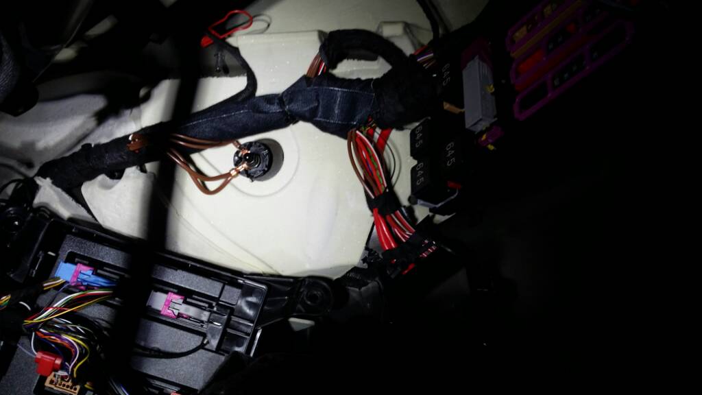

Brico-Retrofit plafon interior a led OEM

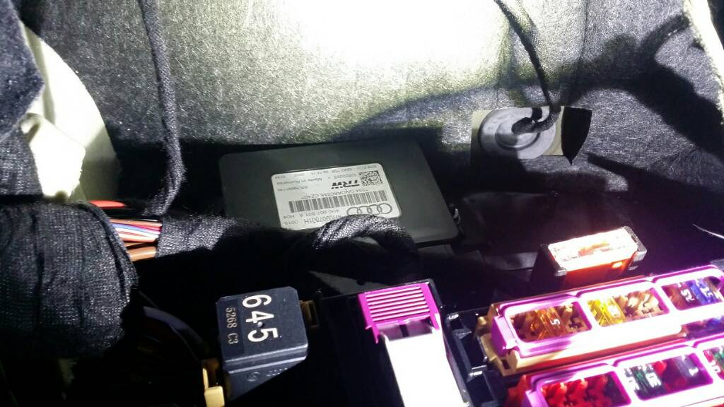

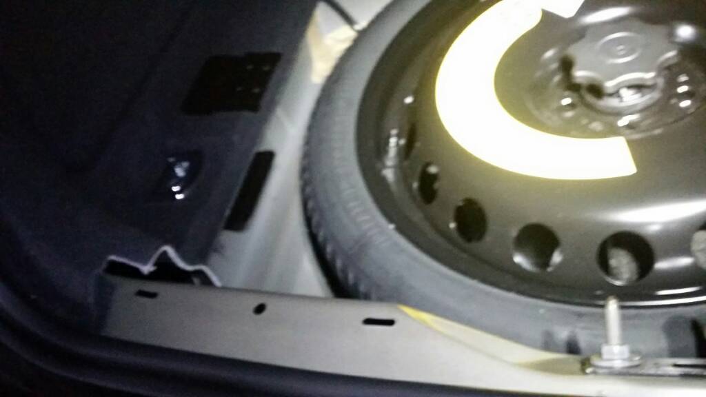

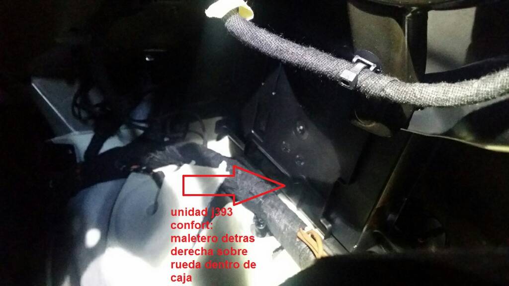

Ya hemos llegado donde estan fusibles teaseros a la derecha...y sobre rueda una caja negra con la j393 unidad confort
Enviado desde mi SM-N9005 mediante Tapatalk

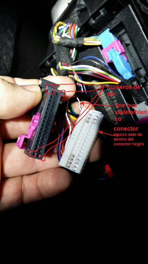

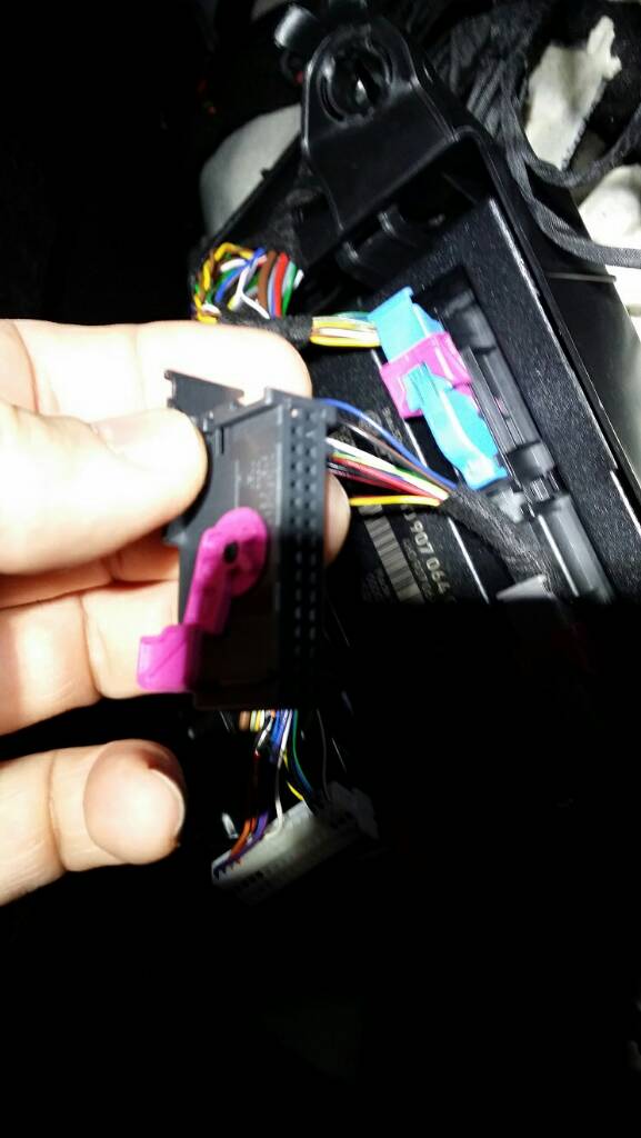

Lleva dos o tres tornillos del 10 la caja de plastico negra dentro de la ke va la j393. Kitamos tornillos y sacamos caja...

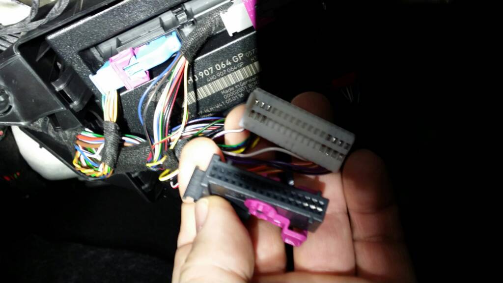

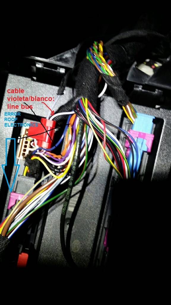

Aki cuando conecte con robacorrientes al line bus pin32 ke me daba error en vag y no encendia plafon al abrir y cerrar coche..

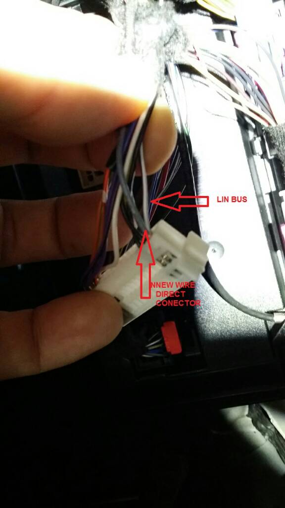

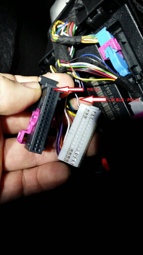

Aki el cable line bus del pin32 donde hay ke pelar punta y meter. Luego un poko de silicona caliente

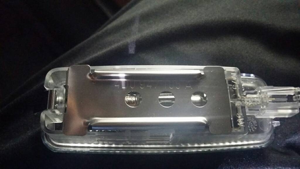

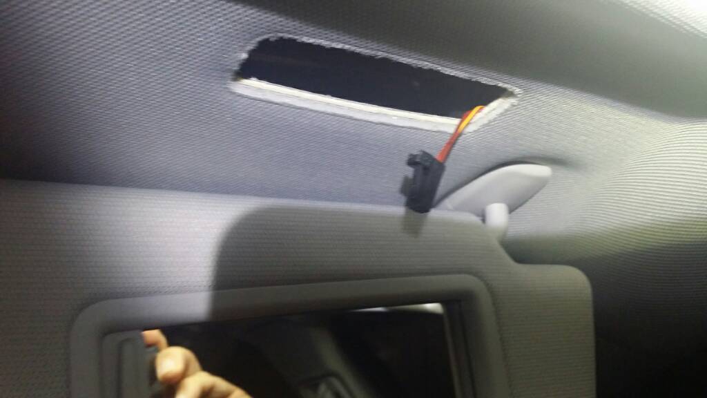

Aki los originales led del parasol cambiados

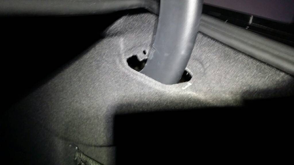

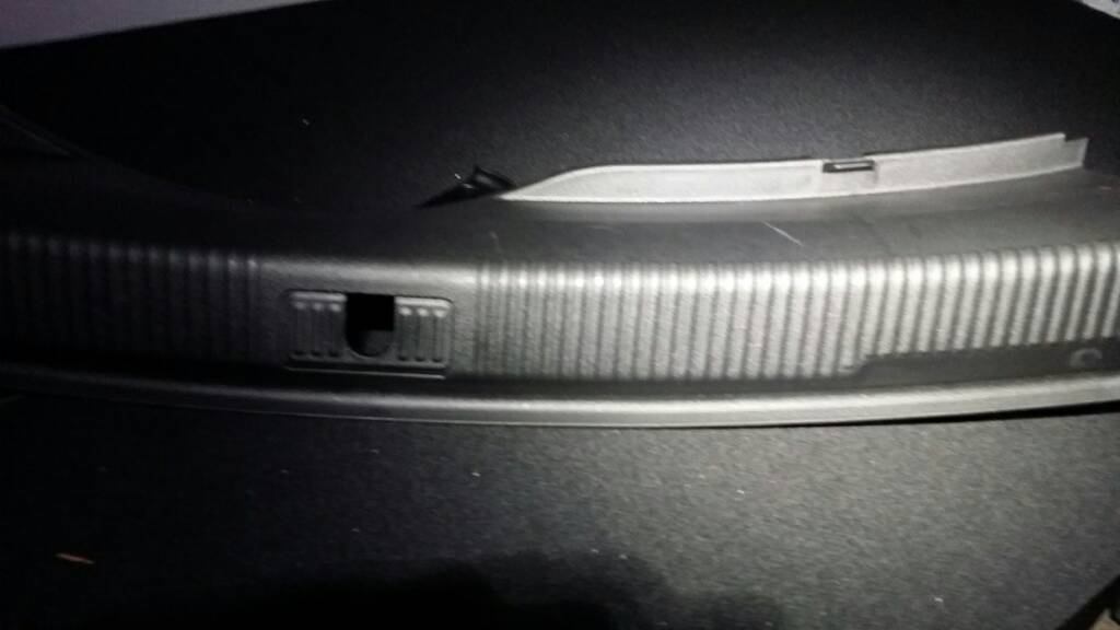

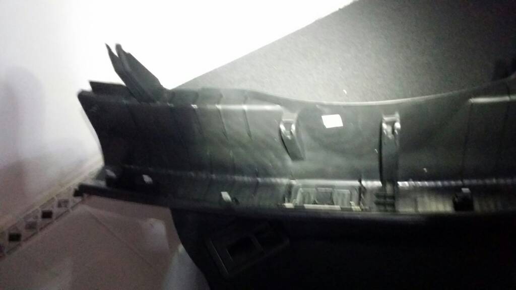

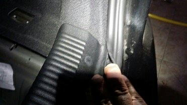

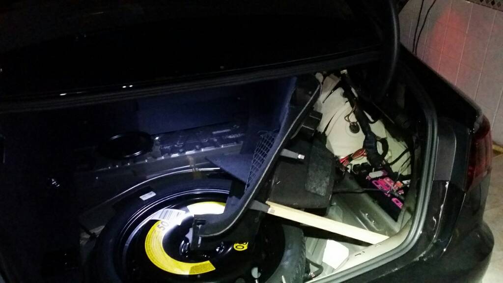

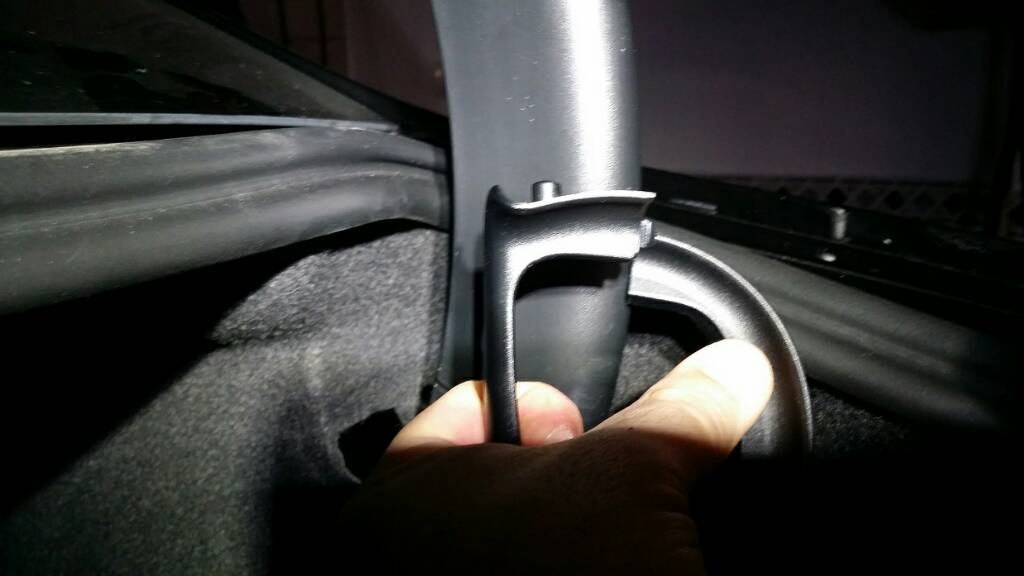

Luego ya podemos cerrarlo todo el guarnecido del maletero....

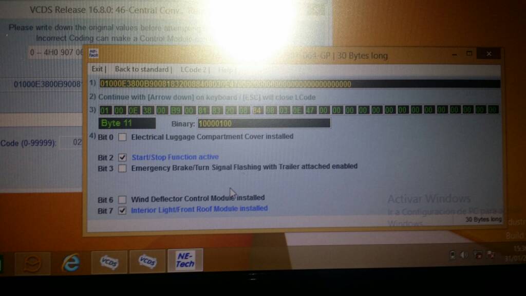

Y la codificacion...
Modulo 46
Byte 11
Bit 7.....de 0 a 1...activar
