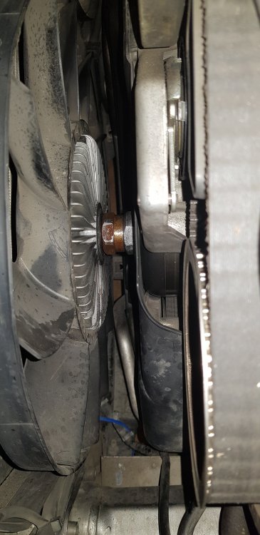

Y pronto han llegado los problemas,Jajaja. La cosa que he desmontado todo el frontal, pero he llegado al paso de desmontar el ventilador bimasa y stop!!! Me ha sido imposible dessenroscar la tuerca del ventilador.
Os dejo unas fotos de la rosca que estoy intentando aflojar, por si estoy equivocado.
Hay dos tuercas la que está oxidada y la gris metálica, el giro que estoy intentando es la oxidada hacia el lado izquierdo y la gris dejarla fija o hacia la derecha (desde la perspectiva de mirando el coche de frente). ¿Es así? Porque no he tenido cojo...a aflojarla.

Si, es como dices. Proveete de un tubo con un extremo aplastado para que te quepa la cabeza de la llave fija para poder hacer suficiente fuerza. Está muy duro hasta que suelta.
