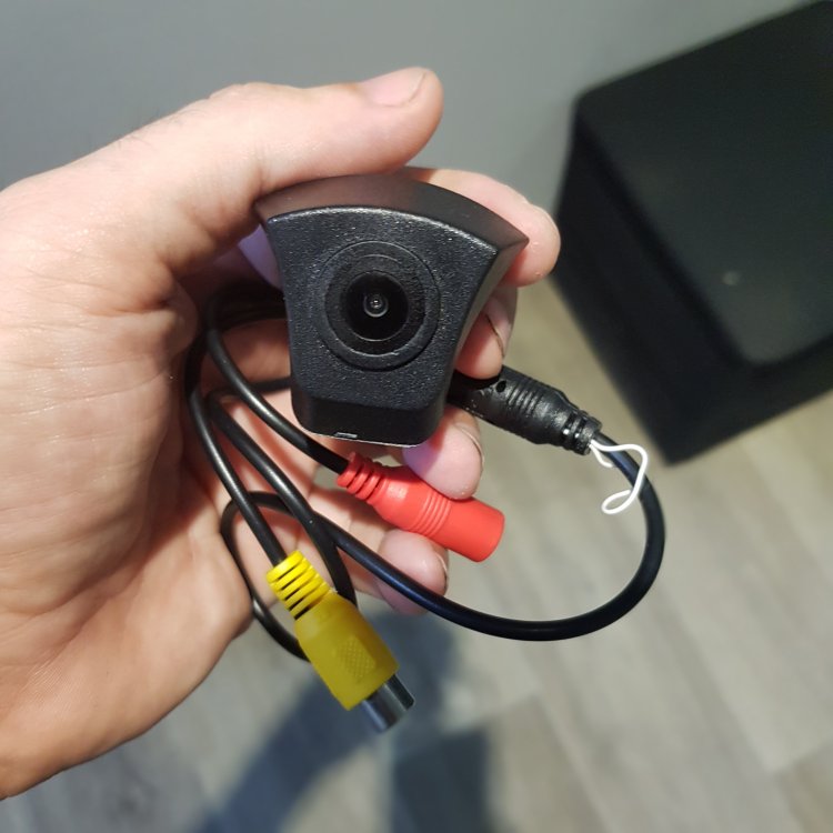

Chicos!!!!!!!! Noticion creo que soi uno de los poquitos que compro la camara delantera a eron con lo cual no me funcionaba como a todos...  después de días hablando con el ya tengo la solución para todos !!!!!!!!  No funciona por que hay que actualizar  la interface de la cámara.
 Eron me ha mandado el archivo lo he metido ala interface se ha actualizado y ya funciona perfectamente la camara.
Os pongo el archivo la instalación es igual que la trasera y al cable rojo también.  Todo esto dicho por ERON.
COJEIS EL ARCHIVO LO DESCOMPRIMIS Y EN UNA TARJETA MICRO SD METEIS LOS FICHEROS SUELTOS, LA TARJETA DEBE ESTAR VACIA.
LA INTERFACE TIENE LA ENTRADA EN LA CARA DE LOS PILOTOS ROJOS Y VERDES.
 CON LA INTERFACE TOTALMENTE APAGADA HAY QUE ESPERAR CON LA PUERTA ABIERTA Y SIN CONTACTO DADO A QUE SE APAGUE.  UNA VEZ APAGADA METEMOS LA TARJETA EN LA INTERFACE. DAMOS CONTACTO PARPADEARA DURANTE 30 SEGUNDOS O ASI LA LUZ VERDE CUANDO ENCIENDA LA ROJA ESTA ACTUALIZADO. APAGAMOS EL COCHE Y LA INTERFACE TOTALMENTE CUANDO VOLVAMOS A ENCENDER  YA FUNCIONARA.
LISTO CHICOOOS !!!

Al que os halla funcionado es por que ya os venía actualizada la interface de camara. No os imagináis lo que me ha costado que el chino me mandara la actualización para que funcione 3 diaaas me ha costado jajaja
veo muy fuerte que la actualización sea del 15/02/2017 y no venga ya aplicada en el interfaz, ahora lo ideal sería encontrar los mismos binarios traducidos al español así parecerá más original.
Es curioso que con la actualización en mi automático funciona como el manual. Depende de si tengo la marcha atrás puesta o no.
Antes la cámara trasera saltaba incluso en punto muerto solo con el hecho de que saltará algún sensor por un peatón. Era incluso incómodo.
Ahora funciona igual que la vuestra (permuta a la delantera al sacar la marcha atrás) con el cuarto pin en Off. Pero si pongo el cuarto pin en On sigue funcionando la cámara trasera cuando pongo marcha atrás pero para usar la delantera tengo que pulsar la flecha del volante.
No está mal esa opción si se tiene la necesidad de tener la cámara delantera encendida más de diez segundos.

Lo curioso es que a mi si me funcionaba de forma diferente-extraña antes de actualizar (stronic).
La conecte y no me funcionaba automática después de quitar Rear pero si me iba tanto desde la flecha del volante como del botón de desconectar sensores. Me permutaba a de una a otra. Así como me saltaba la cámara trasera cuando se activaba cualquier sensor (trasero o delantero).
Despues de la actualización me funciona exactamente como a Pedro en el manual. Me funciona diez segundos después de quitar Rear y además ahora no se me enciende la cámara trasera con los sensores delanteros.
Además puedo elegir si la quiero automática (cuarto pin en Off) o ponerla manual con el botón flecha del volante (cuarto pin On).

Claro eso tenerlos todos mui en cuenta si la queréis automatica pin 4 off , si la queréis manual pin 4 on, en manual funciona dejando pulsado en volante el botón nav o el de voz
