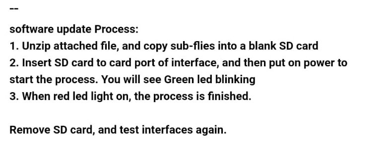

Chicos!!!!!!!! Noticion creo que soi uno de los poquitos que compro la camara delantera a eron con lo cual no me funcionaba como a todos...  después de días hablando con el ya tengo la solución para todos !!!!!!!!  No funciona por que hay que actualizar  la interface de la cámara.
 Eron me ha mandado el archivo lo he metido ala interface se ha actualizado y ya funciona perfectamente la camara.
Os pongo el archivo la instalación es igual que la trasera y al cable rojo también.  Todo esto dicho por ERON.
COJEIS EL ARCHIVO LO DESCOMPRIMIS Y EN UNA TARJETA MICRO SD METEIS LOS FICHEROS SUELTOS, LA TARJETA DEBE ESTAR VACIA.
LA INTERFACE TIENE LA ENTRADA EN LA CARA DE LOS PILOTOS ROJOS Y VERDES.
 CON LA INTERFACE TOTALMENTE APAGADA HAY QUE ESPERAR CON LA PUERTA ABIERTA Y SIN CONTACTO DADO A QUE SE APAGUE.  UNA VEZ APAGADA METEMOS LA TARJETA EN LA INTERFACE. DAMOS CONTACTO PARPADEARA DURANTE 30 SEGUNDOS O ASI LA LUZ VERDE CUANDO ENCIENDA LA ROJA ESTA ACTUALIZADO. APAGAMOS EL COCHE Y LA INTERFACE TOTALMENTE CUANDO VOLVAMOS A ENCENDER  YA FUNCIONARA.
LISTO CHICOOOS !!!
No sé si he hecho algo mal, he seguido todos los pasos y la luz verde no deja de parpadear, no sólo he esperado 30 segundos, sino 5 minutos y no termina de actualizarse.
No sé si el problema será por la tarjeta SD, ya que he utilizado la del móvil desde el móvil, pues no tenía un adaptador de microSD a USB a mano, he borrado lo que tenía y he puesto los archivos que has colgado..
Una cosa, dices que los archivos tienen que estar sueltos, te refieres a que estén en el raiz de la tarjeta micro SD, no?
Algo más que destacar que te acuerdes? Me salen 14 archivos

Yo que estoy por aqui te voy a contestar si no te importa.
1º Tienes que meter en la raiz de la micro sd los archivos que hay dentro de la carpeta (sin la carpeta?
2º Off al coche y no haces nada hasta que la luz roja este apagada
3º metes sd y on al coche. Empieza a parpadear la luz verde
4º despues de un minuto aprox se enciende la roja (la verde se queda como encendida tb, no te preocupes).
5º apaga coche y espera que se apague la interface.
6º saca la sd y on al coche
PD: si son 14 archivos

Sii son 14 el archivo tiene que estars solo en una tarjeta totalmente limpia y directamente y meter la tarjeta en la interface totalmente apagada. Y una vez metida hacer que encienda la interfaz tarda aproximadamente 1 minuto

Bueno he probado pero no me a funcionado, le he metido la tarjeta pero se ponía en rojo directamente y no me hacía nada, igual no he metido los archivos bien o la tarjeta no me a funcionado bien, la tarjeta la he formateado y solo he metido los 14 archivos, mañana si tengo ganas lo volveré a intentar.
