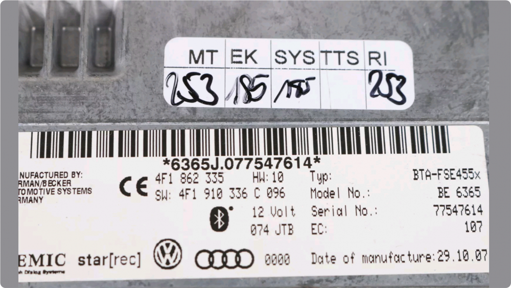

Yo acabo de comprar una centralita de bluetooth de 3a generación, mi coche lleva 1a. Yo tengo hecho duplicado de tarjeta, pero el problema es que tengo dos números de teléfono y aparte hay que grabar los números uno por uno en la agenda del coche...
Esta es la referencia de la centralita. 4f1910336C
