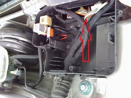

Athabasco Publicado 22 de Marzo del 2019 Denunciar Compartir Publicado 22 de Marzo del 2019 hace 12 horas, RamonA48k dijo: Que conector te han quintado ? El de la centralita ‘Motor o el que enchufa ahí? Creo que no se refiere a ningun conector en si, si no al soporte de los mismos que hay en el hueco de la caja donde se aloja la centralita y que da paso al cableado hacia el interior del coche zona reles y fusibles, al menos es lo que yo entiendo, seria esto: S2 Responder Enlace al comentario Compartir en otros sitios web More sharing options...
seresmi Publicado 22 de Marzo del 2019 Denunciar Compartir Publicado 22 de Marzo del 2019 Yo creo que se refiere al conector con los cables ..... Pero, vamos .... que te quiten eso .... Saludos. Responder Enlace al comentario Compartir en otros sitios web More sharing options...

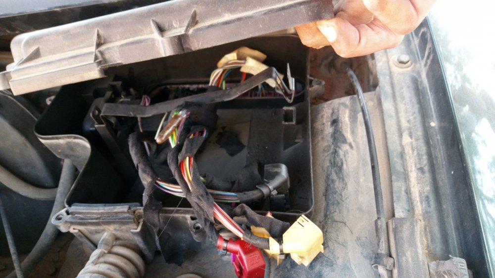

Carlitos Reyes Publicado 23 de Marzo del 2019 Autor Denunciar Compartir Publicado 23 de Marzo del 2019 Hola buenas lo acabo de leer.. La ficha no es la que me señalas esa la tengo es la otra funda de cables que va a la centralita que une los cinco conectores de colores. Es una pieza que hace como cierre en la centralita Responder Enlace al comentario Compartir en otros sitios web More sharing options...

Carlitos Reyes Publicado 23 de Marzo del 2019 Autor Denunciar Compartir Publicado 23 de Marzo del 2019 En 22/3/2019 a las 11:31, Athabasco dijo: Creo que no se refiere a ningun conector en si, si no al soporte de los mismos que hay en el hueco de la caja donde se aloja la centralita y que da paso al cableado hacia el interior del coche zona reles y fusibles, al menos es lo que yo entiendo, seria esto: S2 hace 14 horas, RamonA48k dijo: Qué raro quitar eso a ver si me dices algo más intento sacar ref por el etka Es la otra funda de cables que va a la centralita hace como de puente entre la centralita y los cinco conectores de colores.. Ya te digo no la encuentro por ningún lado ni en la Volkswagen ni en desguaces porque según me dicen al despiezar tiran los conectores hace 18 horas, seresmi dijo: Yo creo que se refiere al conector con los cables ..... Pero, vamos .... que te quiten eso .... Saludos. Pues si ya le vale pero imagino que al estar en una isla le pasaría como a mi de no encontrarla por ningún lado y me la quitó a mi Responder Enlace al comentario Compartir en otros sitios web More sharing options...

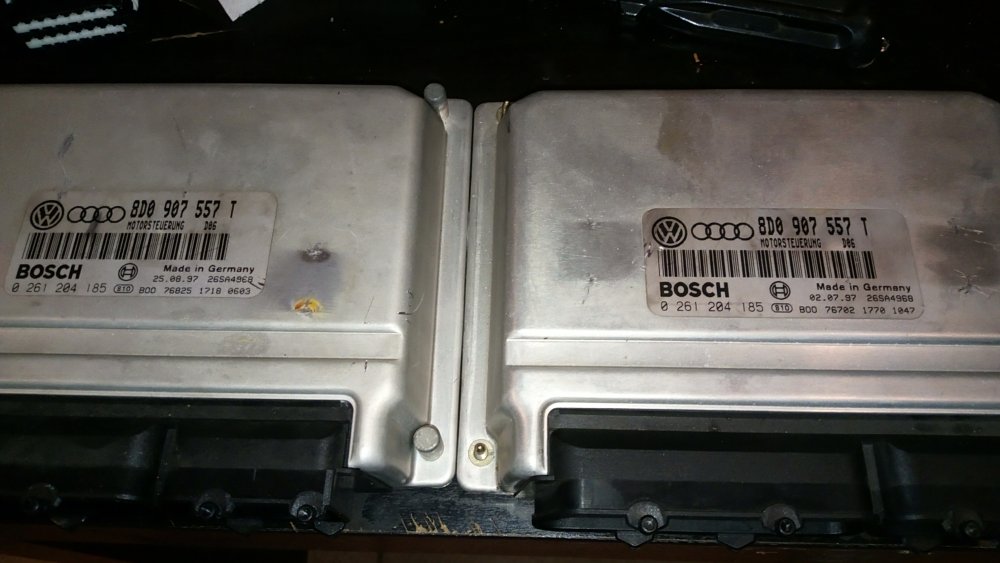

Carlitos Reyes Publicado 27 de Marzo del 2019 Autor Denunciar Compartir Publicado 27 de Marzo del 2019 Pues si tienes razón algo raro hay porque conseguí comprar un conector con otra centralita que la tuve que comprar por c*** porque no me iba a vender la pieza pero la centralita no.. En fin. Es del mismo coche que el mio 1.8t aeb y no me vale para mi coche, me salen cinco conectores y en la que compré va todo en uno.. Creo que me va tocar pelar todos los cables y unirlos por color a ver si funciona porque al menos estará conectada la centralita. put*don Responder Enlace al comentario Compartir en otros sitios web More sharing options...

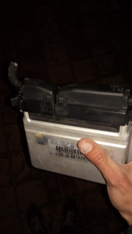

Carlitos Reyes Publicado 27 de Marzo del 2019 Autor Denunciar Compartir Publicado 27 de Marzo del 2019 Y de mi coche sale esto, ya no se que hacer Responder Enlace al comentario Compartir en otros sitios web More sharing options...
seresmi Publicado 27 de Marzo del 2019 Denunciar Compartir Publicado 27 de Marzo del 2019 hace 7 horas, Carlitos Reyes dijo: Y de mi coche sale esto, ya no se que hacer Y no puedes enchufar esos conectores en la centralita ?? Saludos. Responder Enlace al comentario Compartir en otros sitios web More sharing options...
Athabasco Publicado 27 de Marzo del 2019 Denunciar Compartir Publicado 27 de Marzo del 2019 Que sea de un 1.8t aeb no quiere decir que sirva o tenga que ser igual la centralita tendrías que buscar que sea de la misma referencia, de todas formas yo nunca he visto conectores de colores y asi con tantos para una centralita debe de ser de los primeros aeb, seguro que esos conectores son los de la centralita? s2 Responder Enlace al comentario Compartir en otros sitios web More sharing options...

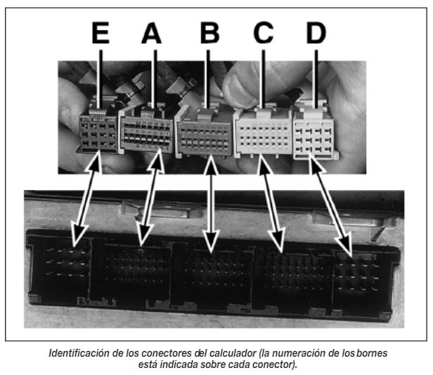

Athabasco Publicado 28 de Marzo del 2019 Denunciar Compartir Publicado 28 de Marzo del 2019 A ver por un manual que nos ha pasado el compañero Luis Lucena he encontrado esto: Entiendo que lo que te han quitado es el plastico negro de donde salen los pines de los conectores, no? pero los pines siguen estando ahi supongo...y no es mas facil que hagas una foto de la centralita para enseñarla con lo que te han sustraido? A ver si con esta foto aunque no sea en color puedes identificar a que conector pertenece, sobre todo miralo bien y no los inviertas ya que los de los extremos llevan los mismos pines. S2 PD. Te pongo el link del manual donde sale eso y la ref. de la centralita https://es.scribd.com/doc/263747213/ESQUEMA-FICHA-AUDI-A4 Responder Enlace al comentario Compartir en otros sitios web More sharing options...
