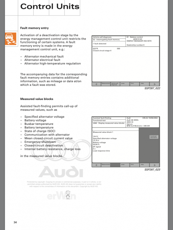

Mira el modulo 61
Editado por coyotenegro
hace 12 minutos, costi22 dijo:
Muchas gracias, a ver si lo traduzco todo y le echo un vistazo
Se encuentra ubicado al lado de la bateria y es el que controla que sistemas desconecta segun el estado de la bateria.

Prueba primero con limpiacontactos, a ver si se soluciona, y mira con el vag-com el modulo 61 Battery control" a ver si hay algun fallo y si es mecanico o electrico.
