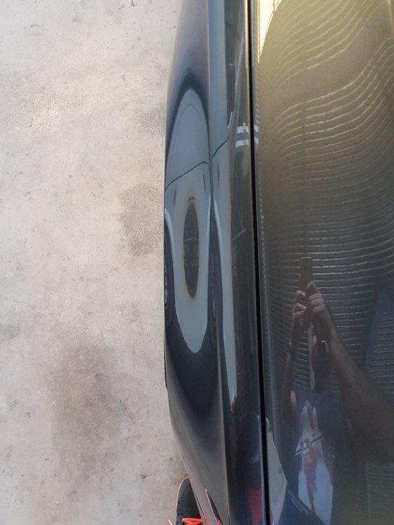

hace 9 horas, jhonysen dijo:
Lo prometido es deuda. Ya he montado los muelles a falta de homologarlos (se agradecería por privado que alguien me recomendase alguna a buen precio 🙂 ). Supongo que con el paso de algún tiempo bajará un pelín más. De todas formas estoy muy contento con el cambio. Os dejo una foto para que valoréis la bajada.
Saludos.
De estética GENIAL ,   pero qué tal en el día a día ?... Yo llevo la suspensión "sport" y más de una vez rozo los bajos ...
No has pensado en pintar muelles de negro y "probar" en la Itv ?
Salu2

hace 14 horas, jhonysen dijo:
Saludos.
Estéticamente perfecto!!👌
A nivel de conducción estoy seguro que también habrá mejorado mucho. Felicidades, está guapísimo!!😉
PD: Sobre tema homologación, no puedo aconsejarte. A ver si algún compañero que haya realizado el trámite puede darte información.
Un saludo!!

En ‎08‎/‎03‎/‎2020 a las 8:12, Moncho2 dijo:
Salu2
hace 21 horas, Farn68 dijo:
Un saludo!!
Con respecto al comportamiento en el día a día estoy sorprendido porque con el B5, que no estaba tan bajo aparentemente, tocaba más que ahora con el b8 en los mismo sitios. Aunque supongo que bajará algo más. Lo que sí noto es que se hace un poco rebotón de delante pero lo achaco a dos cosas:
- Primero: Con los amortiguadores de origen no trabaja como debiese ya que éstos están preparados para trabajar en un rango de más altura.
- Segundo: Al cambiar los muelles he observado que los amortiguadores traseros habían sido sustituidos recientemente, pero los delanteros tenía mucha pinta de ser los de fábrica, así que tienen más de 200000 kms, sumado a lo primero...
Además, por supuesto que el coche se endurece, es lógico. Pero ya os digo que en ese sentido estoy más que acostumbrado. En general estoy contento con el resultado.
Y lo de pintar los muelles como que no, porque aunque lo haga salta a la vista que está bajado y ya no es el primero al que le meten la uña y se dan cuenta de que los han pintado. No soy tan delincuente, jajajajaja.
