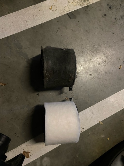

hace 7 horas, Kotes dijo:
Buenas noches, en mi A4 b9 2.0TFSI 190 yo he revisado a los 63mil por adelantarme a lo que dice el libro de mantenimiento a los 90mil kilómetros y me he llevado una sorpresa muy desagradable.
Como puede ser que Audi diga que a este filtro se le pueden hacer otros 30mil kilómetros más ?
Por esa razón y por lo que cuesta el filtro en sí muchos lo cambiamos a los 15.000km con el aceite y filtro de aceite.
Ten en cuenta que cuanto mas limpio esté el filtro mejor respirará tu coche y por tanto mejor será la combustión y andará más y consumirá menos.
90.000km para el filtro de aire es una burrada, igual que 60.000km para el de gasoil.

hace 8 horas, Kotes dijo:
Eso no es aceite no?
eso es lo mas preocupante

hace 1 hora, Sterly dijo:
Yo en el mío lo cambié a los 50000 km y me parece que este no duraba hasta los 90000km.
Ese color negro es de aceite?

hace 9 horas, Harigami dijo:
hace 8 horas, Leo R dijo:
hace 7 horas, Sterly dijo:
hace 5 horas, Leo R dijo:
un saludos
Por suerte es solo negro de suciedad, nada de aceite.

hace 1 hora, Kotes dijo:
Lo de los 90mil lo veo una burrada hasta para los TDI que llevan el calcetín de fieltro.
por cierto, en los TFSI alguno sabe cuando se cambia el filtro de gasolina y donde se encuentra ?
Bueno pues filtro cambiado a los 65000km
sin rastro de aceite, muy contento.
Esta como el de todo sucio, deberian cambiarlo en cada cambio de aceite.

En 8/1/2023 a las 9:26, Harigami dijo:
El del gasoil si lo cambias a esos kilómetros suele estar bastante limpio la verdad.

En 8/1/2023 a las 1:36, Kotes dijo:
Por hacer se le puede  hacer los km que quieras, otra cosa seria las consecuencias.
