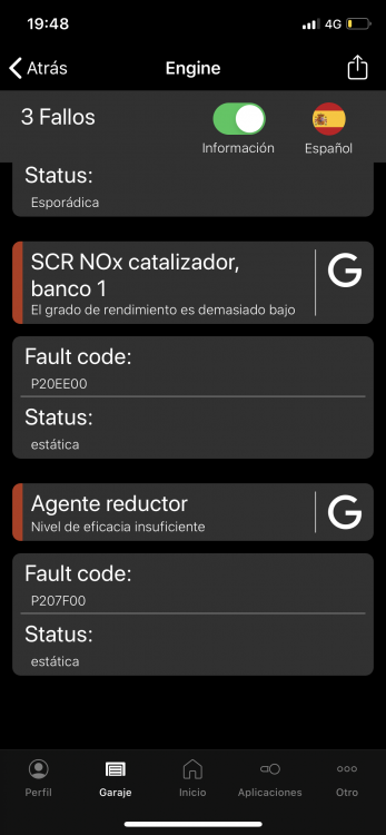

Para el tema de la batería quito borne y lo vuelvo a enchufar sin más? Nada se necesita hacer nada con obd?

Suelta el cavle positivo y dejarlo unos 10 minutos y luego ponlo de nuevo. No necesitas hacer nanda con obd para la solo desenchufar la batería. Por cierto le has pasado el odb11 o vagcom a vwr que te dice?
Eso me ponía antes de borrar. Las borré no volvió a marcar nada de eso y el mensaje en el digital cockpit de anomalía no se quita.
Esos fallos por lo que he googleado son el sensor que esta estropeado. Tambien puede ser que esten los contactor algo sucios por posible polve que le entrara y haga mal contacto y esperemos que sea eso porque tiene facil solución sino es cambiar el senson y listo pero dicho sensor a saber lo que cuesta que no tengo ni idea.
