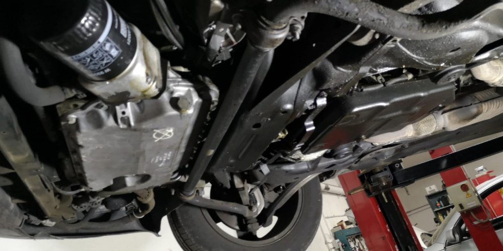

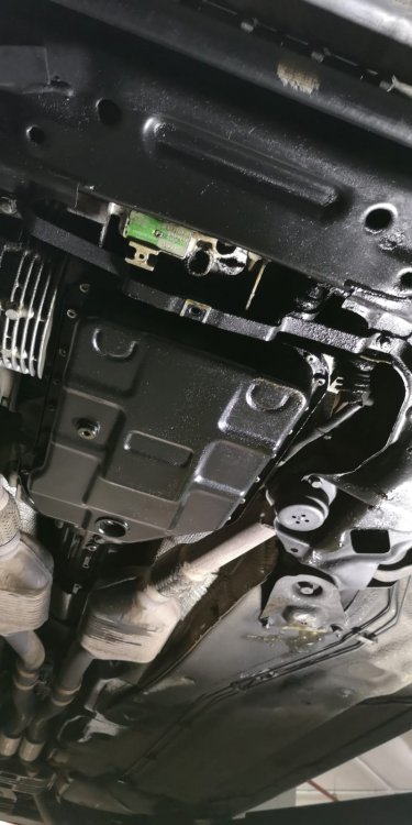

Muchas gracias Batanson, pero ahora mismo resido en Barcelona y La Rioja esta fuera de rango para esto. De todas formas aprecio tu ayuda.
Voy a probar con otro taller especialista en transmisiones automaticas que hay en la provincia de Barcelona y que me han dado buenas referencias. Me preocupa que he descubierto cierto resude en la caja de cambios y que investigando puede venir del reten de la bomba de la transmision 🙃 (aunque esto tendrá que valorarlo un mecánico...espero que honesto). Sólo un día me dejo una manchita en el suelo del tamaño de una moneda de dos euros o un pelin mas y despues de eso le he hecho 2500 Kms controlando cada dia si manchaba, y nunca mas dejo ninguna marca. Sin duda tengo que hacer algo con la caja de cambios, porque hasta hoy va muy bien y no quiero que se jod... por dejadez aunque da pánico solo pensar en cualquier reparacion relacionada con el tiptronic.
¿Alguien ha tenido alguna experiencia similar en cuanto a pérdidas de aceite en la transmision?
De nuevo, muchas gracias!
Al subirlo al elevador vi esto, a ver que os parece:
