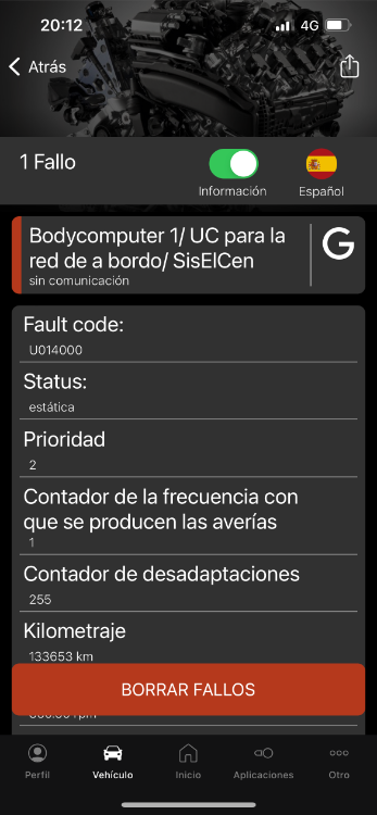

hace 2 minutos, mariooo1985 dijo:
Quien me manda q a mí tocar , ahora me puesto a enredar a ver si conseguir que fuera y peor ahora na salió error en el coche
Habría q ir por partes.. Lo del error que has modificado que has tocado?
Las pantallas por lo general son específicas para determinados modelos de mmi y en base a eso pues tendrás A3 a4 A5 etc muchos coinciden otros no.
Cuando llegue a casa miro detenidamente las fotos.. Lo importante es no entrar en pánico y recordar lo q uno toca por si hay q volver para atrás

Pues nose ya me agobiao y cambiado algo del menú y cuando e ido a coger el coche ma salió ese error vaya tela ,

hace 55 minutos, mariooo1985 dijo:
Ya lo tengo como venia y sigue sin ir y el error no se a quitado
Yo voy a tratar de leer sobre tu pantalla porque así te puedo aconsejar Porq no tengo demasiada información ya que la mía al menos tiene los menúes muy diferentes.. No desesperes y ten un poco de pasiencia que si no es mañana en el finde lo veo detenidamente
No desesperes que es solo una cuestión de configuración
Lo que sí no se es si realmente la has instalado correctamente ya que eso solo tu lo sabes y solo tu debes volver sobre tus pasos de instalación para corroborar que todo esté debidamente en su lugar

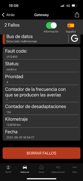

Has probado a borrar fallos con Obd?
Es normal que salgan errores,  ya que el coche no detecta la pantalla original,  pero el tuyo es la primera vez que lo veo.  Como Dice Hernán... esta seguro que está bien instalada?
LLegó a funcionar en algún momento?

Yo pensé lo mismo que algo esta mal instalado y por ende tira errores raros
Luego con la pantalla funcional ahí vas moviendo configuraciones del menú oculto para un ajuste fino pero ese menú no hace explotar el auto
Yo revisaría la instalación de punta a punta
Enlace al comentario
Compartir en otros sitios web
Si intente borrar los fallos con el obd pero no se borran , revisaré la instalación pero esq es el conector q engancha la Mmi y luego en la pantalla los 2 conectores 2 q viene se la bifurcación de la pantalla y el original de la pantalla no tiene mas , Nose ya dudo de todo jejeje vaya el berenjenal q me metido 🤦‍♂️🤦‍♂️

Como te dijo pedro para mi también es un tema de instalación Porq nunca vi ese fallo algo debe estar mal conectado o algún cable o toma defectuosa yo arrancaría por desmontar y volver a empezar de cero
