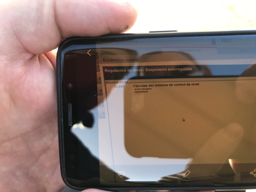

Descartadas las fugas... 2 días sin moverlo dejándolo en distintas posiciones y nada, no se baja...
le han metido una máquina de diagnosis de taller convencional y sale esto.
cual es vuestro diagnóstico??

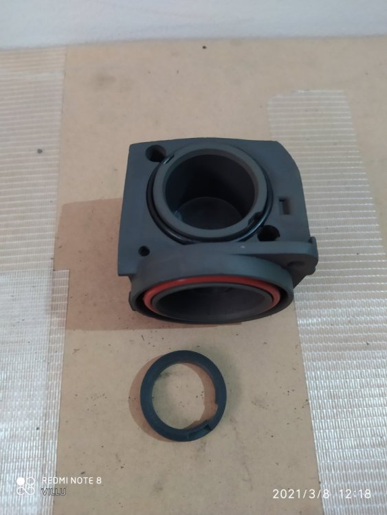

Vino, yo tengo el mismo problema, pero mismo mismo, pasados 5 min más o menos se pone letras de la pantalla en negro y símbolo amarillo fijo. Yo he comprado el kit de reparación del compresor, que me da que va a ser eso como lo ponen en el foro A8. Tienes la factura de que el compresor es nuevo?
Las válvulas las descartó también ya que sube y baja a su posición.
Yo me he pillado este kit, lo pondré este finde a ver qué me cuenta el coche. 19€ en Ali express

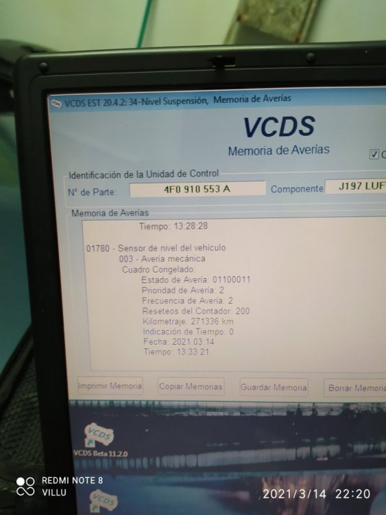

Buenas @villu
ya le has cambiado el kit del compresor??
has podido solucionarlo?
yo le he cambiado el bloque de válvulas y parece que va bien a bajas velocidades pero si paso de 100kmh vuelve a salir
le he comprado las medidas al suelo y han variado hay diferencias de 1cm entre algunas ruedas .... creo que tendré que hacerle un reglaje de alturas... creéis que puede ser ese el problema?? De ser así que pasos debería tener en cuenta para hacer el reglaje??

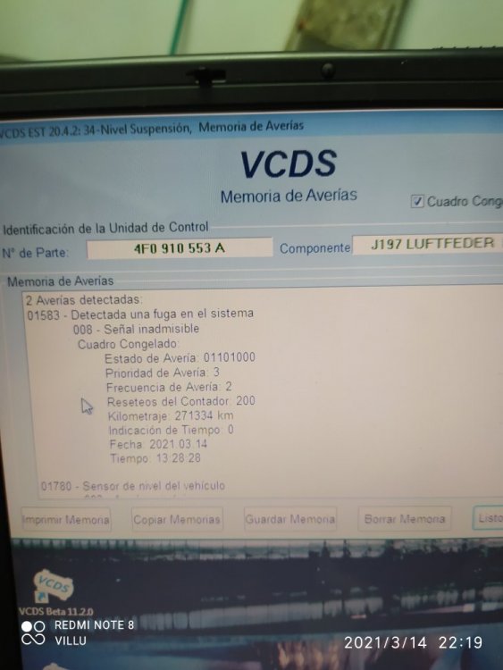

Buenas, pues si ya he colocado el kit del compresor y he podido hacer el ajuste de la suspensión. De esto todo ok. Pero cuál a sido mi sorpresa que hoy otra vez me ha saltado la dichosa alarma y otra vez lucecita naranja parpadeando y niveles suspensión bloqueados. Cuando he llegado a casa he metido el ordenador y me ha dado esto

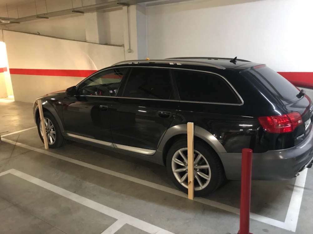

Esta semana si saco un rato miraré las balonas traseras que ya han pasado 10 años desde que las cambie. Pero no creo que sea por fugas. Las de delante tienen un año y la verdad es que el coche lo he dejado en todas las posiciones al dejarlo aparcado y no se baja de ninguna posición. De todas formas las miraré, ya que le he dado mucha tralla al carro cargado a tope.
