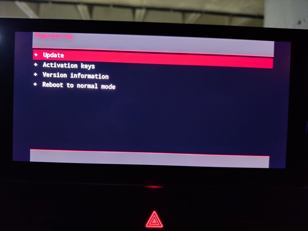

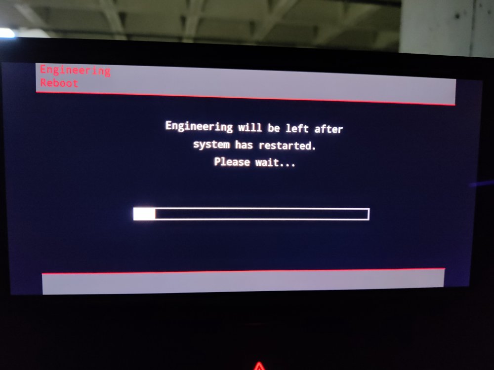

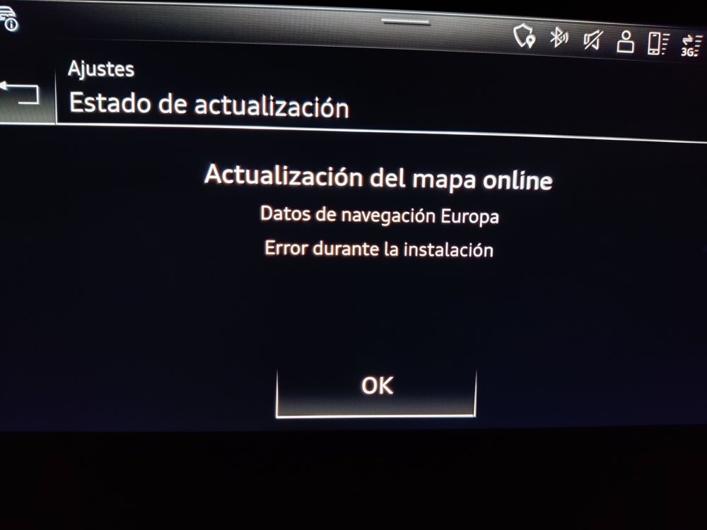

Alguien sabria como hacer un "hard reset" al MMI?por hacer la prueba y dejarlo de 0. Los mapas desde sd me actualizan,pero los que se descargan online no,en los ultimos meses,2 dias sin bluetooth hasta apagar y encender y un dia se me quedó como pensando inicializando. MMI PLUS 2020

De esa forma ya he probado,y alguna configuracion se queda,creo que tiene que haber una forma mas profunda de hacerlo. En algun sitio he leido el modo ingeniero con pantalla roja,pero era para modelos anteriores de mmi.

Muchas gracias,si me vuelve a pasar me pondré en contacto. El año pasado cuando hubo varios problemas de conectividad me mandaron un email generico para rellenar con la versión,modelo,problemas,etc..como se solucionó al final no lo mandé. Pero ahora sigo igual con los problemas de actualización online de mapas.
